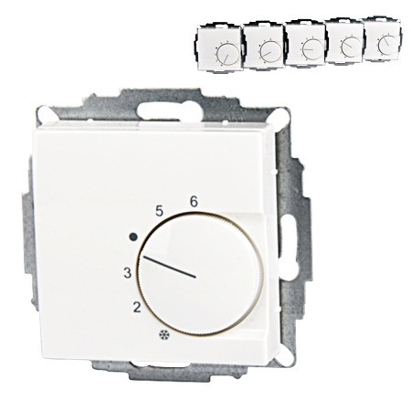

danixf schrieb:
Das selbe Spiel mit den Thermostaten. Ich nehme an ihr habt die aufgemustert?
Was heißt "aufgemustert"? Aus dem Angebot sehe ich nicht welches Modell das ist. Das würde ich aber genauer fragen und selber nachschauen...
Er wird ja mit Sicherheit das Schalterprogramm etc. mit euch durchgegangen sein. Die Standardthermostate sehen oftmals so aus.
Weißer Thermostat-Drehknopf mit Skala 2–6 zur Heizungsregelung
Hätte gedacht, dass ihr dort ebenfalls ein hochwertigeres Modell genommen habt, welches man selber besorgen könnte um etwas einzusparen. Eventuell ist ein hochwertigeres Modell auch der Standard bereits. Das würde ich auf jeden Fall noch mal anfragen.
