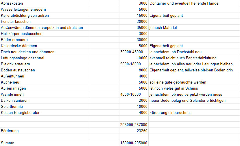

Die bisherigen Überlegungen in einer Kostenaufstellung:
Kostenliste für Hausrenovierung mit Posten von Abriss bis Förderung, Summe 180000-205000
Da ist einiges an Spiel, teilweise wird halt doch erst so nach und nach klar was gemacht werden muss. Zum Beispiel:
- Elektrische Leitungen sind dreiadrig, da muss aber ein Elektriker drauf schauen ob die drin bleiben können
- Heizung wurde erst gewartet und funktioniert tadellos, sind die Rohre aber noch ok?
- Ob die Abwasserrohre auch erneuert werden müssen zeigt sich wohl erst durch Abfahren mit Kamera
- Müssen die Dachsparren komplett raus? Oder reicht "Einpacken", wenn der Dachboden auch nur so genutzt wird?
- Wie hoch summieren sich all die kleinen zusätzlichen Posten, die hier nicht auftauchen?

Deine Einschätzung ist nicht ganz schlecht würde ich sagen.
Ich würde aber auch nicht das ganz große Energiesanierungsrad drehen wollen.
Die kosten bekommst du zu deiner Lebenszeit nicht mehr rein.
Dach dämmen (musst du sogar), Fenster und Türen neu, fertig.
Ob ihr den Keller komplett trocken legen müsst hängt von der geplanten Nutzung ab.
Kartoffeln und (nicht textiles) Gerümpelt stört das nicht, wenn du Homeoffice oder Hobbyraum haben willst muss es trocken sein. Die Position ist imho auch eher knapp kalkuliert.
Elektrik würde ich komplett neu machen, Netzwerkkabel verlegen usw.
Wenn ihr die Schlitze selber klopft und evt. auch die Kabel zieht ist das für 10k locker machbar, auch drunter.
Solarthermie ist rausgeschmissenes Geld, rechnet sich niemals nie.
