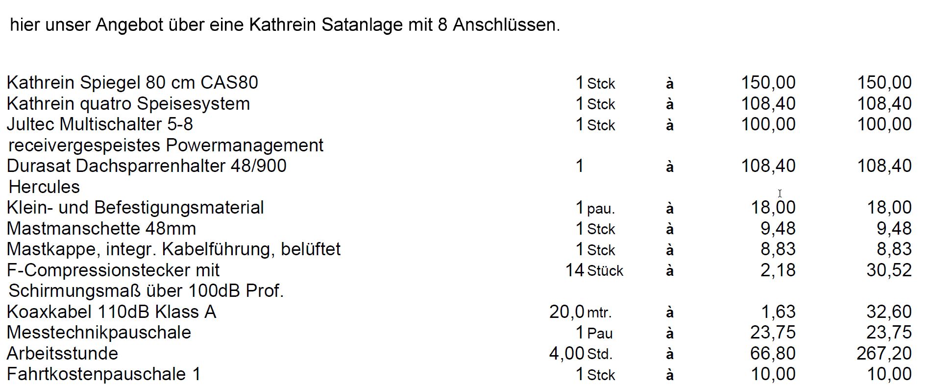

Hallo wir planen gerade die Elektroinstallationen.
Nun überlegen wir, ob der Elektriker die SAT-Anlage mit installieren soll.
Was denkt ihr was eine SAT-Anlage ausgelegt auf 8 Teilnehmer inklusive Installation kostet?

Da man nicht sagen kann wie aufwendig bei dir die Verkabelung ist ist es natürlich auch schwer einen Preis zu nennen. Nur soviel.
Wenn du die Teile Einzel kauft so dürften die Schüssel, LNB, Multischalter zusammen, je nach Händler, um die 200 € kosten. Dazu kommen noch Halter, Kabel, Kleinteile und natürlich die Sat Receiver.
Nachbarn haben sich vor einiger Zeit eine Anlage (2 Teilnehmer) errichten lassen und die hat wohl komplett mit Receiver 1200 – 1400 € gekostet. Dabei war glaube ich auch noch ein neuer Fernseher.

2 TN Anlage hier 550,- .Ohne TV. Montiert, fertig.

wir haben von unserem Elektriker ein Angebot für eine 4-Teilnehmeranlage bekommen mit Sat - Anlage inkl. Dachsparrenhalter, 4fach-LMB,S at-Schüssel DM=85cm Rot, ohne Dachziegel für Durchführung und ohne Kabel vom Dachboden zu den Antennendosen, da diese bereits im Standard enthalten waren für 675€ (Netto).
Zusätzlich wären noch mal 85€ (Netto) dazu gekommen für den Potenzialausgleich zur Erdungsschiene.
Habe das ganze dann selber gemacht, mit einem Multischalter und bin bei Materialkosten von ca. 250€ gelandet.
Gruß Lars
06.08.17 21:00
@fire26lars
In wie viel Stunden?
@2000youandme
Der Preis ist realistisch

Das lässt sich nicht genau sagen, da ich nebenbei noch andere nötige Arbeiten mit gemacht habe. Schätze aber mal so ca. 6 Stunden.
