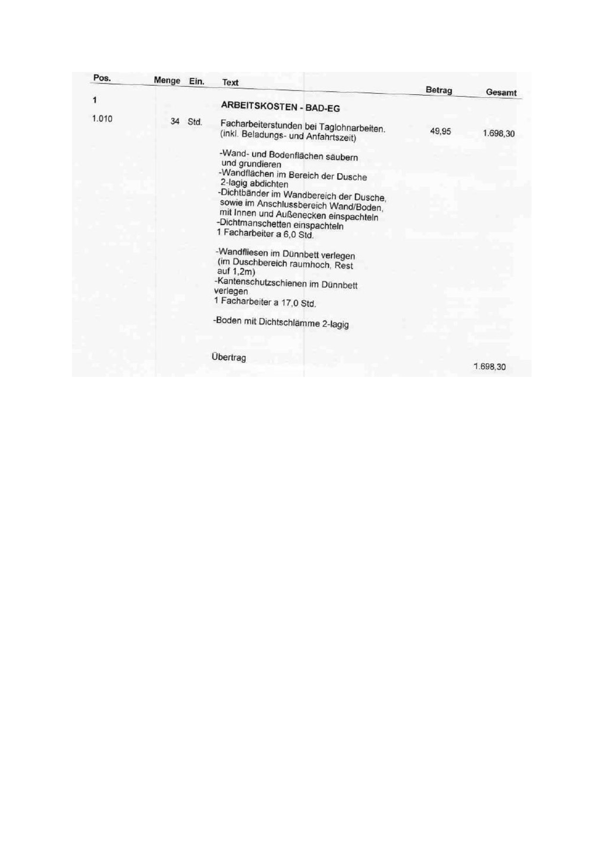

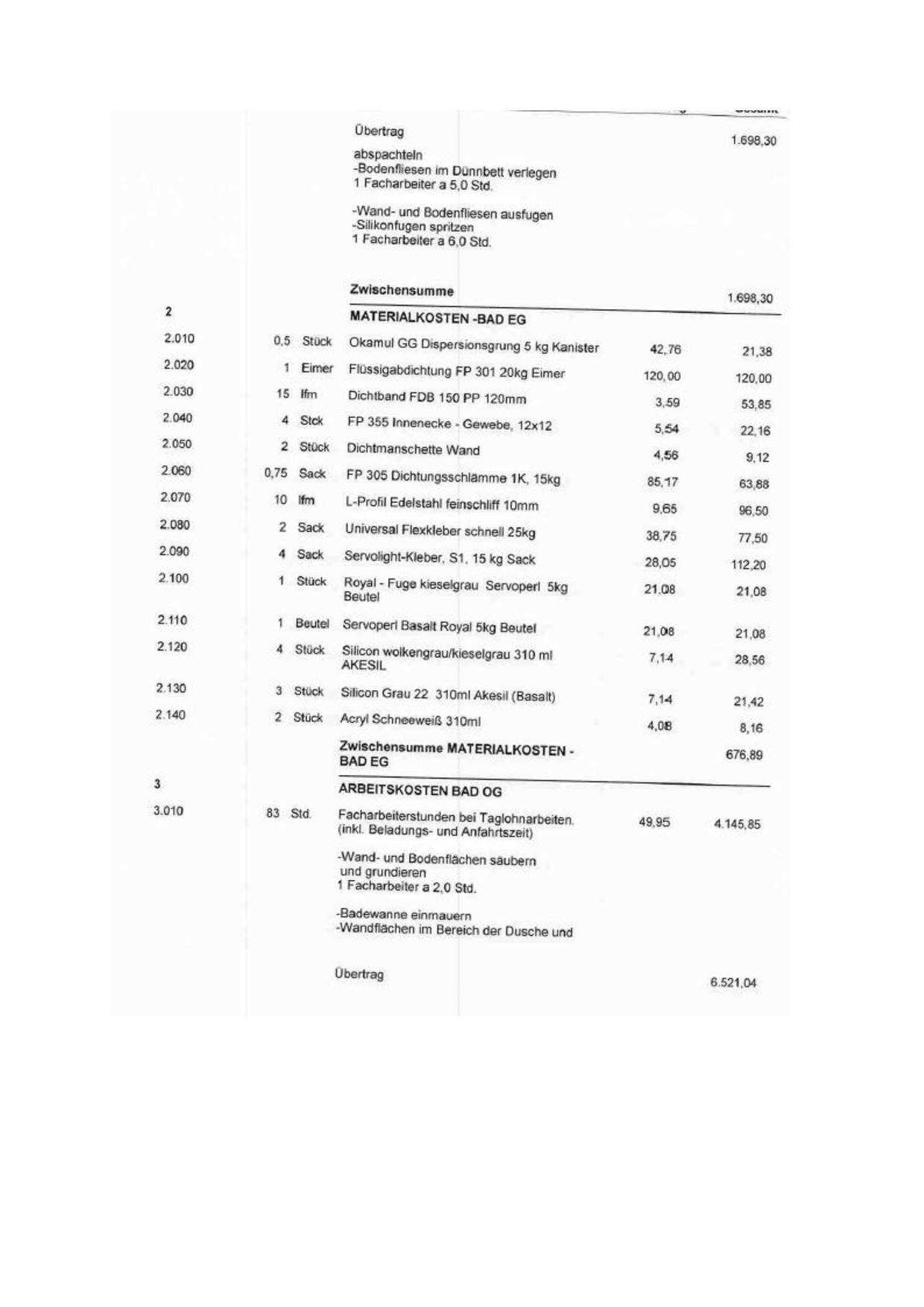

MisterMatze14.11.19 10:03Hallo zusammen,
bei meinem Badangebot habt Ihr mir damals schon gut weitergeholfen.
Wir haben mittlerweile soweit alle Gewerke vergeben.
Fliesen fehlen uns noch. Da ich hier leider keine Vorstellung habe was zwei Bäder kosten würde ich gerne mal eure
Meinung über das Angebot hören.

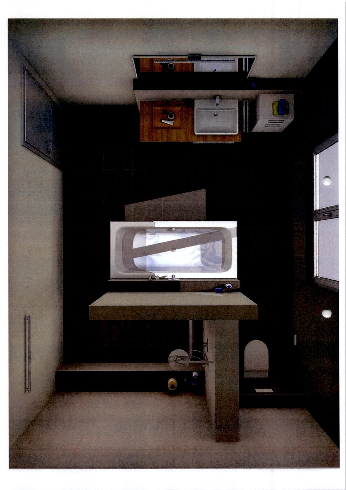

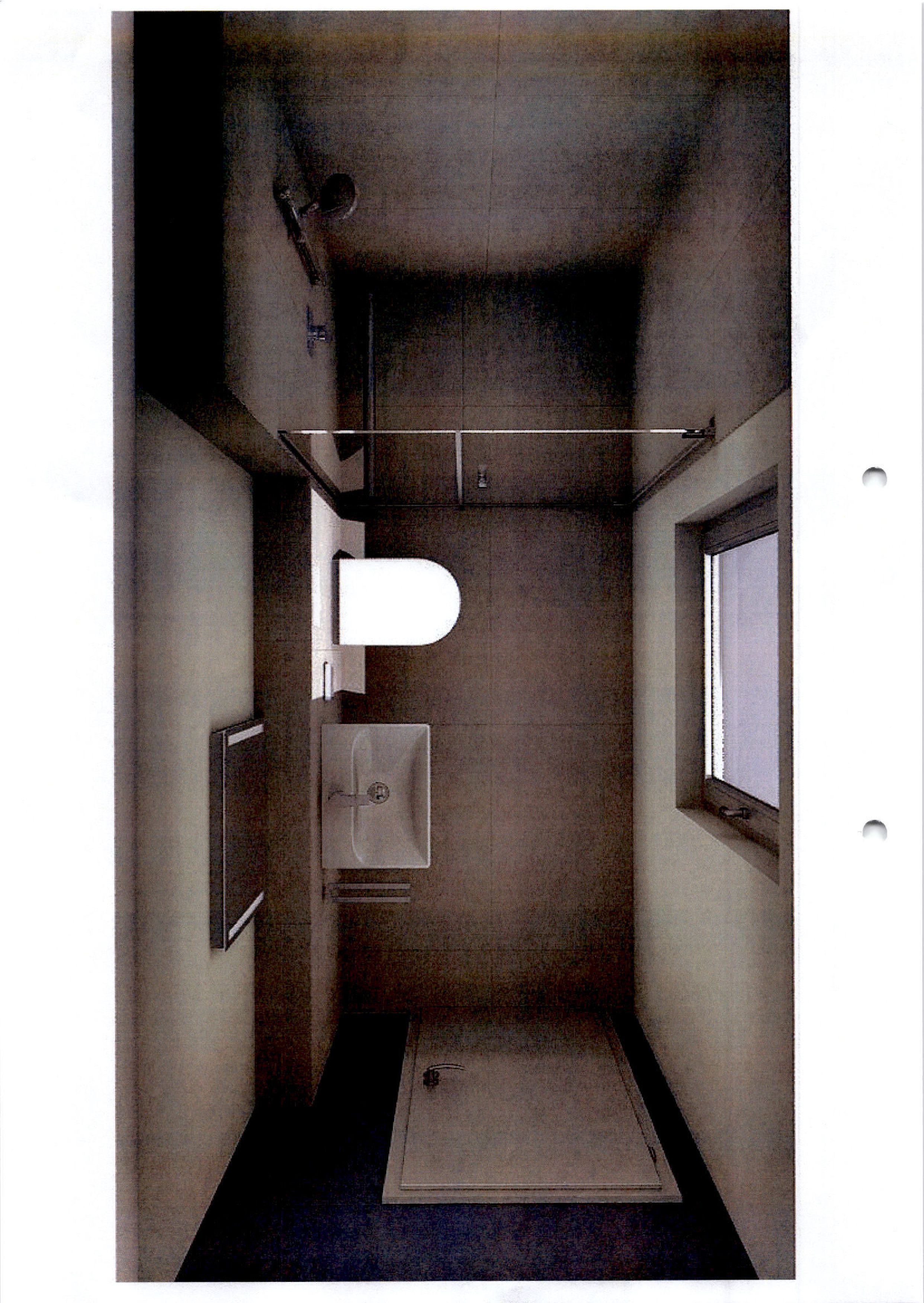

In der Zeichnung im Hauptbad sind die Fliesen noch nicht richtig eingezeichnet.
In der Dusche und über der Badewanne wird raumhoch gefliest.
Alle anderen Wände auf eine Höhe von 1,20 Meter.
Im kleineren Bad stimmt die Zeichnung.
Danke

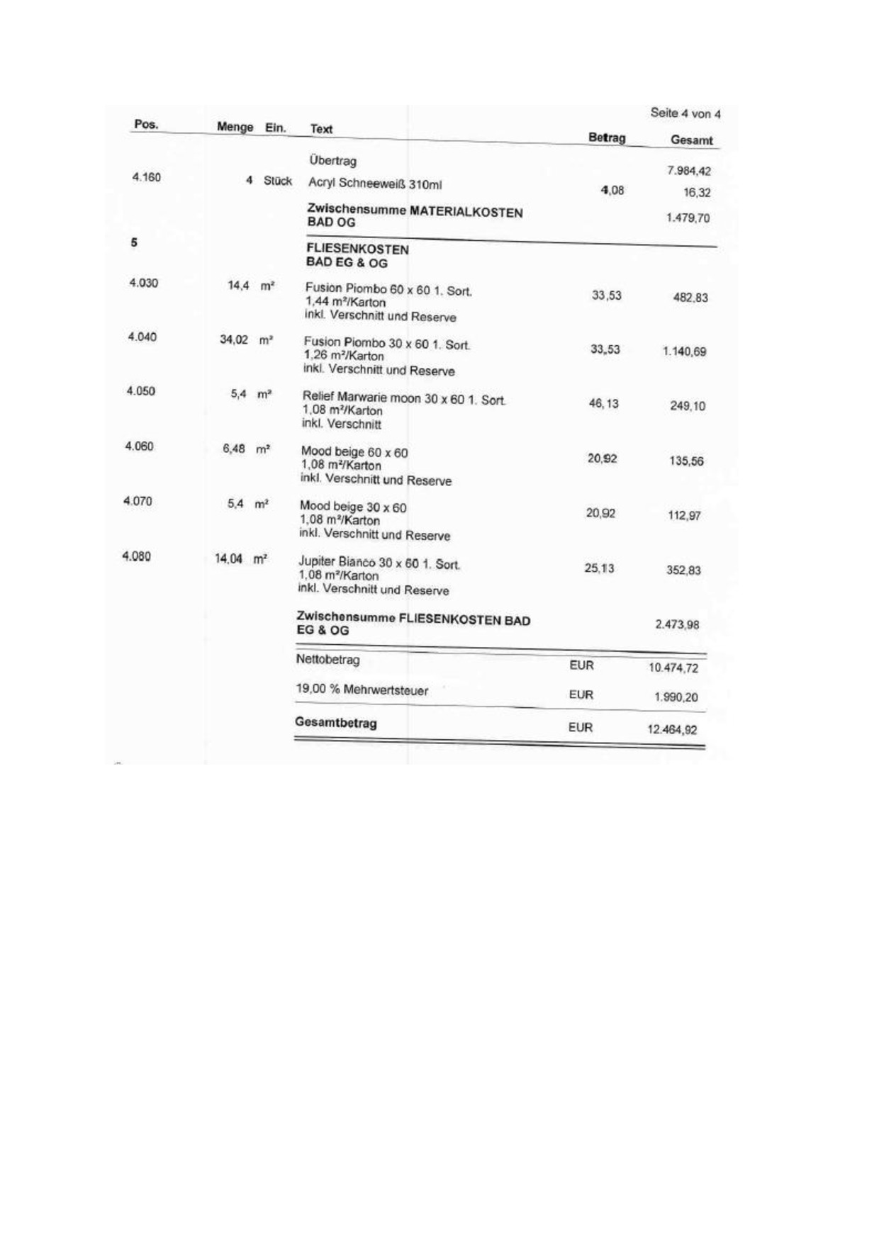

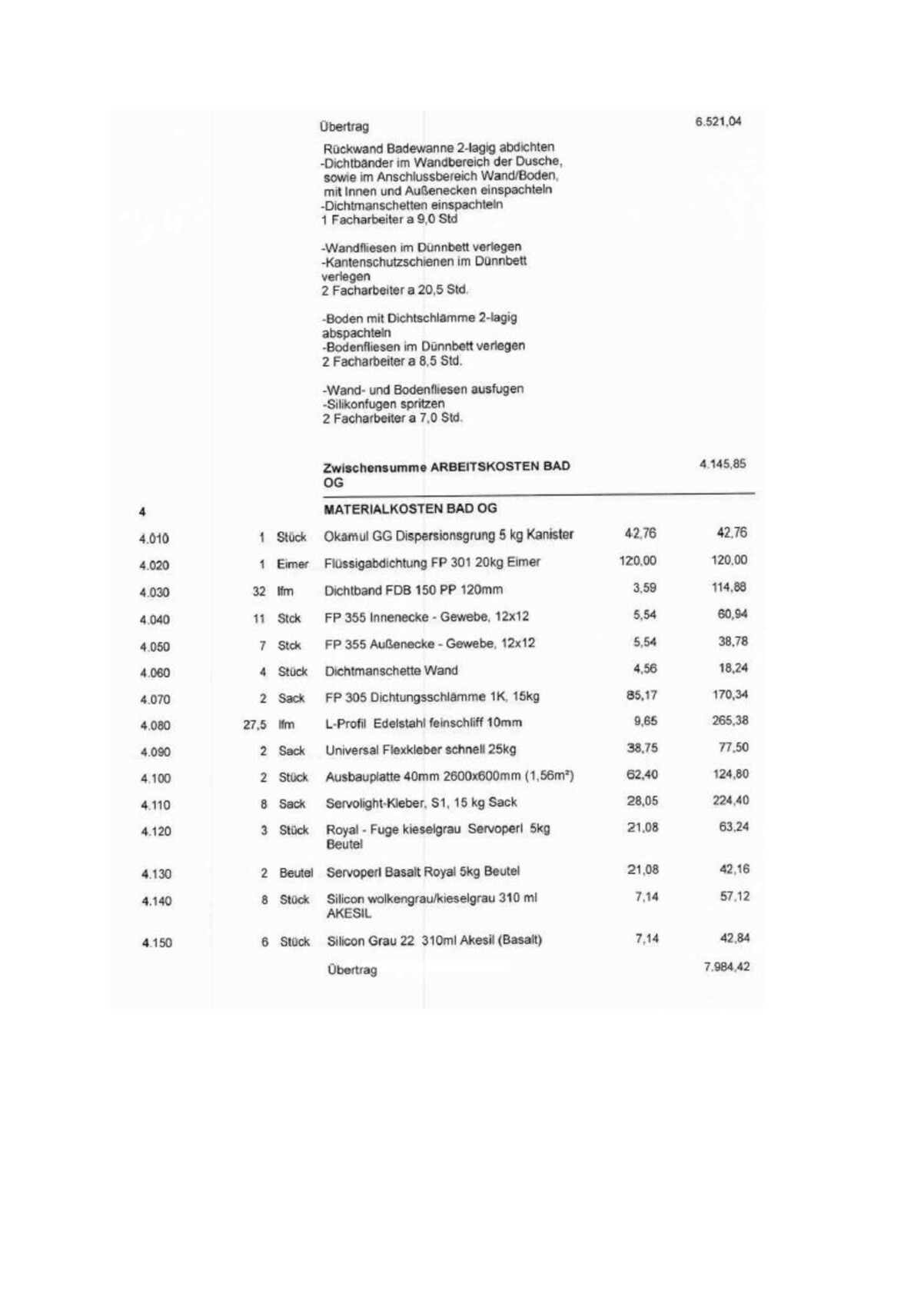

boxandroof14.11.19 10:13Wenn der Eindruck zum Unternehmen gut ist scheint mir der Preis ok. Ist nicht super günstig.
Wir haben letztes Jahr 10t€ bezahlt, Hauptbad etwas größer, dazu 7m² Hauswirtschaftsraum. Fliesenpreise etwas geringer sonst alles sehr ähnlich.
Unsere Gegend ist eher günstig und wir haben den teuersten Fliesenleger genommen. Ich hatte Angebote ab 3t€ ohne Material und ein weiteres dürftiges Angebot über 5-6t€ mit Material, aber keine Lust auf Stress. Arbeitspreis war bei uns auch 50€ Netto je m².
