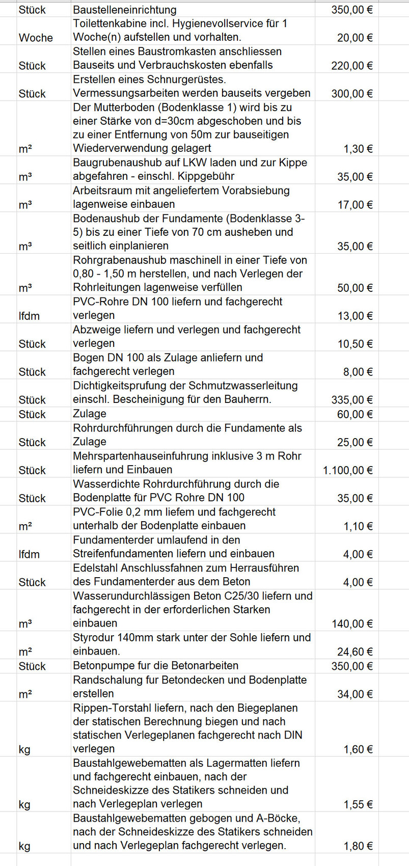

wir planen ja ein Doppelhaus nach KfW40+ Standard zu bauen und
haben uns das erste Angebot über die Erstellung einer Bodenplatte eingeholt.
Wir haben zwar mit einem hohen Gesamtpreis der Bodenplatte gerechnet,
eigentlich jedoch mit knapp 10k weniger
Kann jemand einschätzen ob die EP so grob in Ordnung sind?
Ich habe da so gar keine Erfahrung. Der Anbieter ist lokal, sehr "seriös". Wir haben
selber das Ergebnis seiner Arbeiten auf Baustellen gesehen und das wurde jedes
Mal von Fachleuten als gut (nahezu sehr gut) bewertet. Das hat uns ja auch
bewogen hier das erste Angebot einzuholen.
Die Bodenplatte bzw. die Hausabmessung sind ca. 17.5 x 9m
Gesamtpreis schreibe ich hier nicht herein, macht ja keinen Sinn da die Massen ja
individuell sind...
Preisliste mit Baukostenpositionen für Rohbau und Fundamenten in einer Baukostentabelle.

Hallo Superzapp. Die Preise sind, gemessen an Mitteldeutschland sehr okay! Wichtig ist auch, dass Du selber sagst, die Qualität stimmt und es ist ein regionaler. Muss die Betonpumpe sein?

Die Mehrsparteneinführung kommt mir etwas hochpreisig vor. Mir wurden 650€ vom GU angeboten.
Ob der das subventioniert glaube ich nicht.

danke erst Mal für die ersten Einschätzungen.
Wie bauen übrigens in NRW, PLZ 48XXX. Ist das Mitteldeutschland ?
Die Betonpumpe muss wohl sein?! Die Bodenplatte ist ca. 15m vom
Straßenrand entfernt.
Die Mehrsparteneinführung sind ja inkl. Einbau...

Bei uns war der Preis auch inkl. Einbau.

Die Mehrsparteneinführung finde ich nicht zu teuer.
