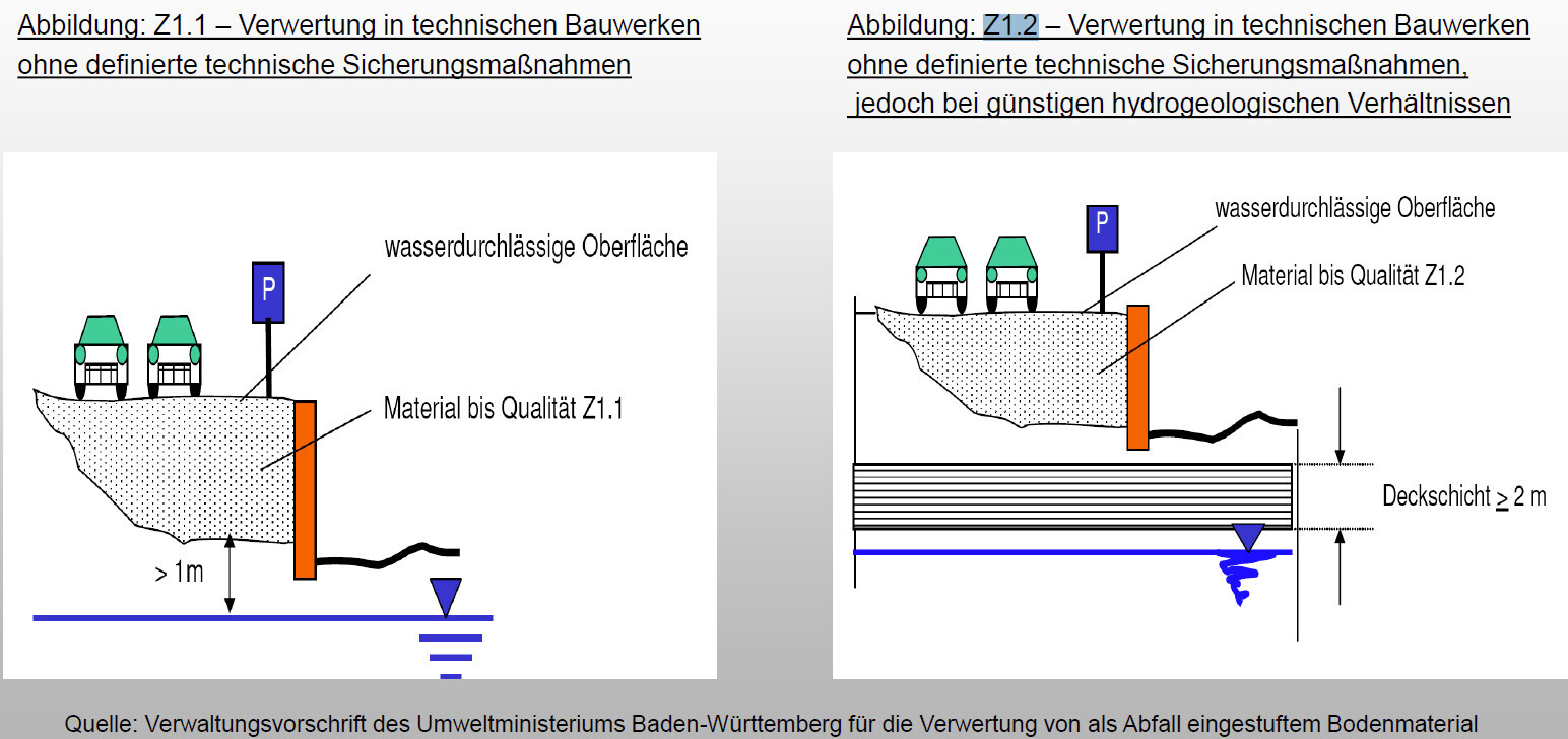

Nach unseren Erfahrungen (Hörensagen) nehmen die Deponien (zumindest hier in der Gegend) kaum noch vom privaten Endkunden an. Nur die Betonbauer (Tiefbauer, GaLa etc.) mit Beziehungen werden Boden auf Deponien los. Guten Boden verschwindet auch mal beim Bauern auf dem Acker. Z1.2 aber bestimmt nicht ...
Diagramm zur Verwertung in technischen Bauwerken (Z1.1/Z1.2) mit wasserdurchlässiger Oberfläche.
