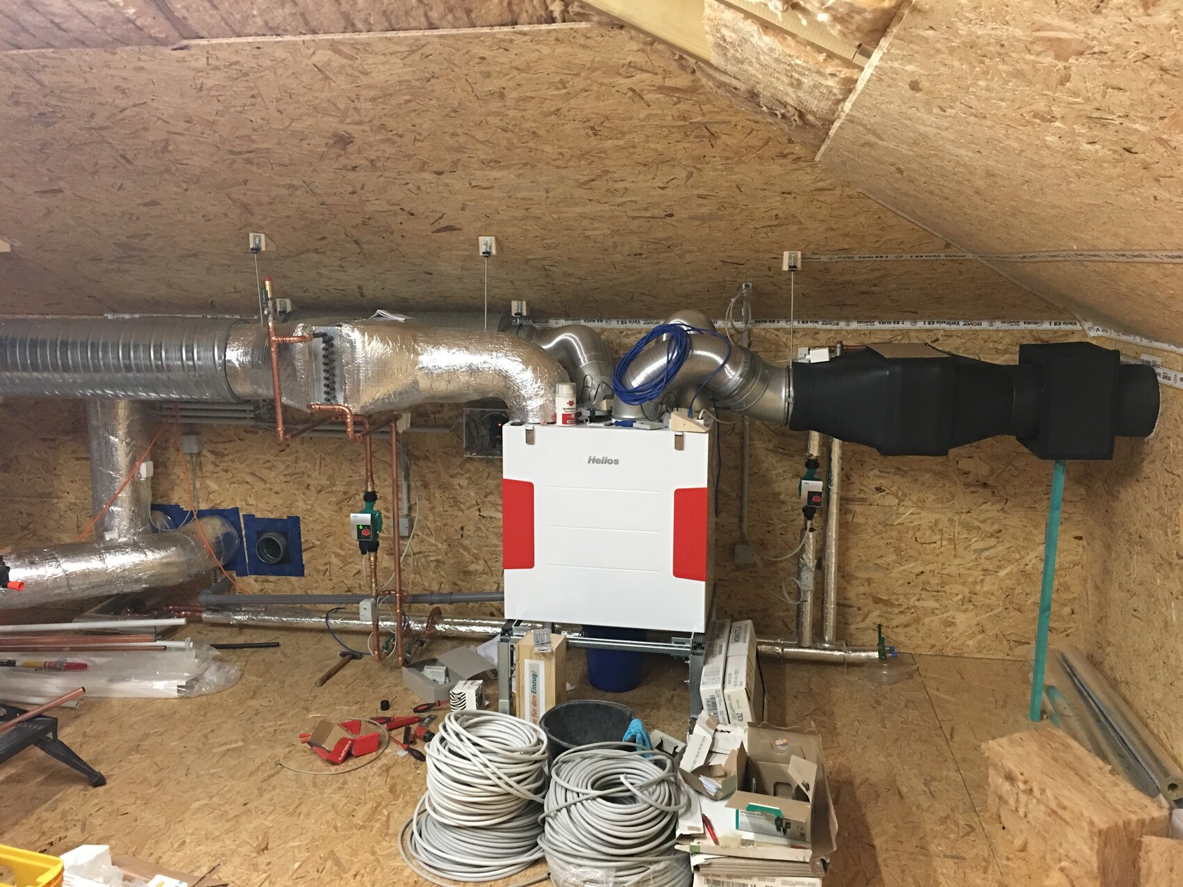

Weniger effektiv nein, weniger "Lebenszeit" ja denn ein G2/G4 lässt einfach immer noch zu viel schmutz durch so das die Filtermatte schneller verstopfen.
Ich würde es so aufbauen [Außenluft -> G2 oder M5 am Eingang in der Kontrollierte-Wohnraumlüftung -> Kontrollierte-Wohnraumlüftung -> F7 Filter in der Kontrollierte-Wohnraumlüftung am Zuluftabgang -> Aktivkohlefiler Box]
So, habe ich das damals gemacht (mal als grobe Richtung), mein kasten auf der rechten Seite ist mein G2 Filterkasten, der sollte bei dir nach links mit dem Aktivkohlefilter
Dachboden mit Heizungsanlage, Kupferrohren, Isolierung und Boiler
Nixwill2
24.11.22 19:20
Ach, du würdest die Box gar nicht mit der Außenluft verbinden sondern mit der Zuluft! Richtig?
Also so:
Außenluft - M5 (in der Kontrollierte-Wohnraumlüftung) - F7 (in der Kontrollierte-Wohnraumlüftung) - Aktivkohle (in der Box) - Zuluft in die Schächte
Wo wieder das Thema Dämmung und Blechbox aufkommt, müsste die dann überhaupt gedämmt werden? Die kommt ja dann eigentlich nur noch mit der Temperatur in Kontakt, die auch in die Lüftungsschächte führen würde, oder?
