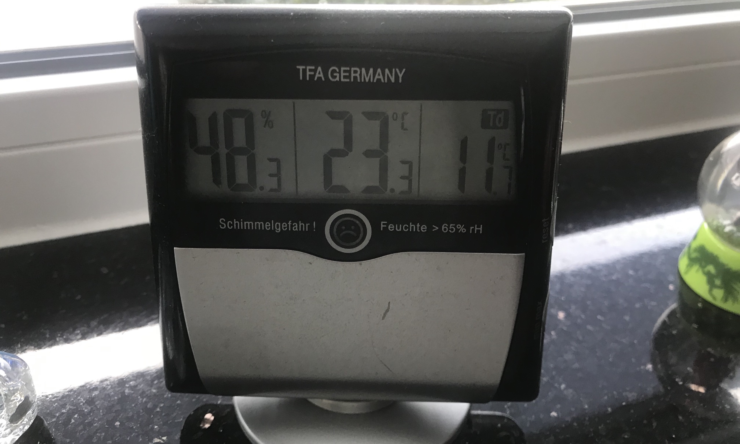

Kann nicht bestätigen. Gerät Helios EC 270 mit Enthalpietauscher. Von Oktober bis April ist er drin. Luftfeuchtigkeit im Durchschnitt 50-55%. Und in Schlafräumen die Anlage höre ich nicht auch bei Stufe 4
Lumpi_LE07.04.20 07:07
Wie hoch sind denn deine CO2-Werte? Und wie misst du die Luftfeuchte?
Bei 50-55% ist naheliegend, dass du halt sehr sparsam lüftest, was auch für ein so kleines Gerät sprechen würde, oder das Haus sehr klein ist, aber viele Menschen drin wohnen.
Rechnerisch sind bei aktuellen Außenfeuchten solche Werte eigentlich nicht möglich.
Vitalio07.04.20 18:13
Volumen vom Haus 670m3, 2 Vollgeschosse
Luftwechselrate 0,4
2 Hydrometer die fast gleich Werte anzeigen
CO2 Fühler habe ich nicht.

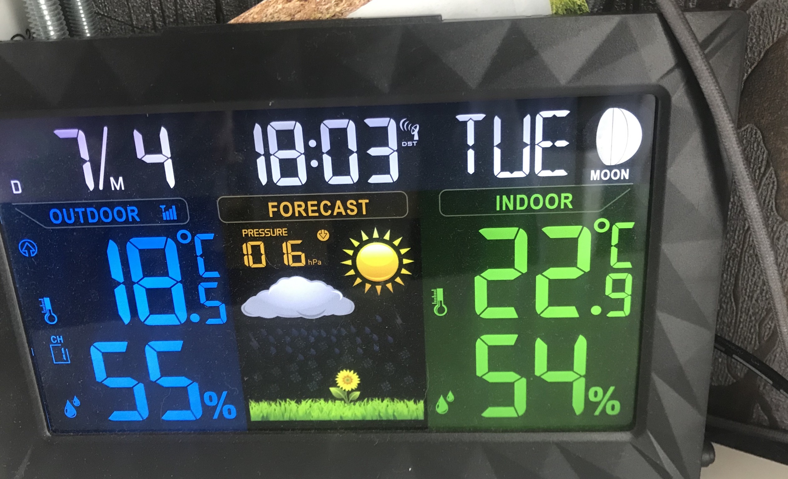

Wetterstation: OUTDOOR 18.5°C, INDOOR 22.9°C, Feuchte 55%/54%, Forecast Sonne/Wolke.
Hygrometer/Thermometer von TFA Germany zeigt 48,3% Luftfeuchtigkeit und 23,3°C auf der Arbeitsplatte.
Lumpi_LE08.04.20 07:54
Luftwechselrate 0,4
Naja, das ist mit dem Gerät kaum möglich. CO2 ist ja das interessante wonach man die Lüftung einstellen sollte.
Wahrscheinlich ist eine Luftwechselrate von 0,2...0,3. Da müsstest du am Tag im Haus ca. 8 Liter Wasserdampf produzieren, das ist halbwegs realistisch.
