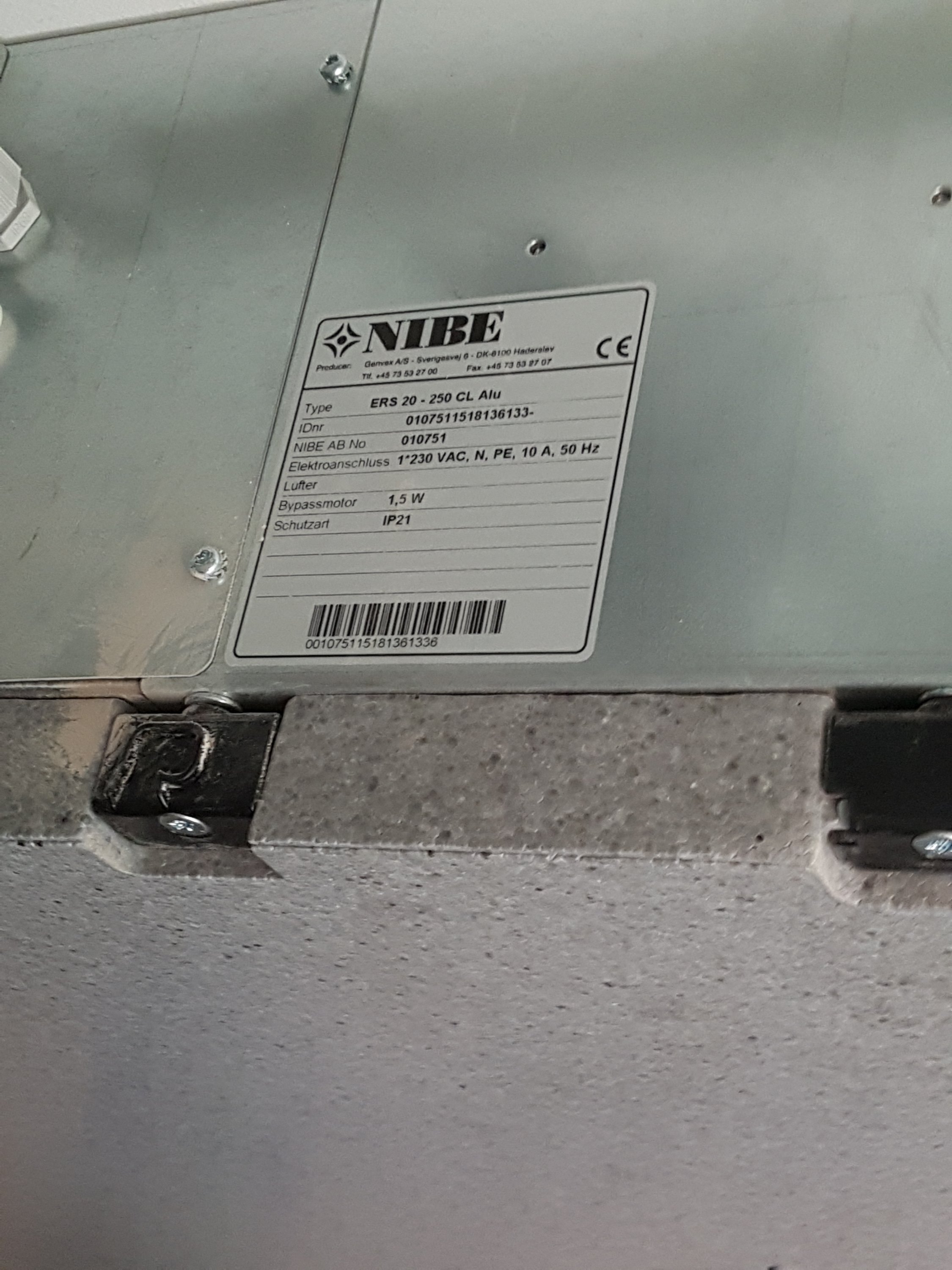

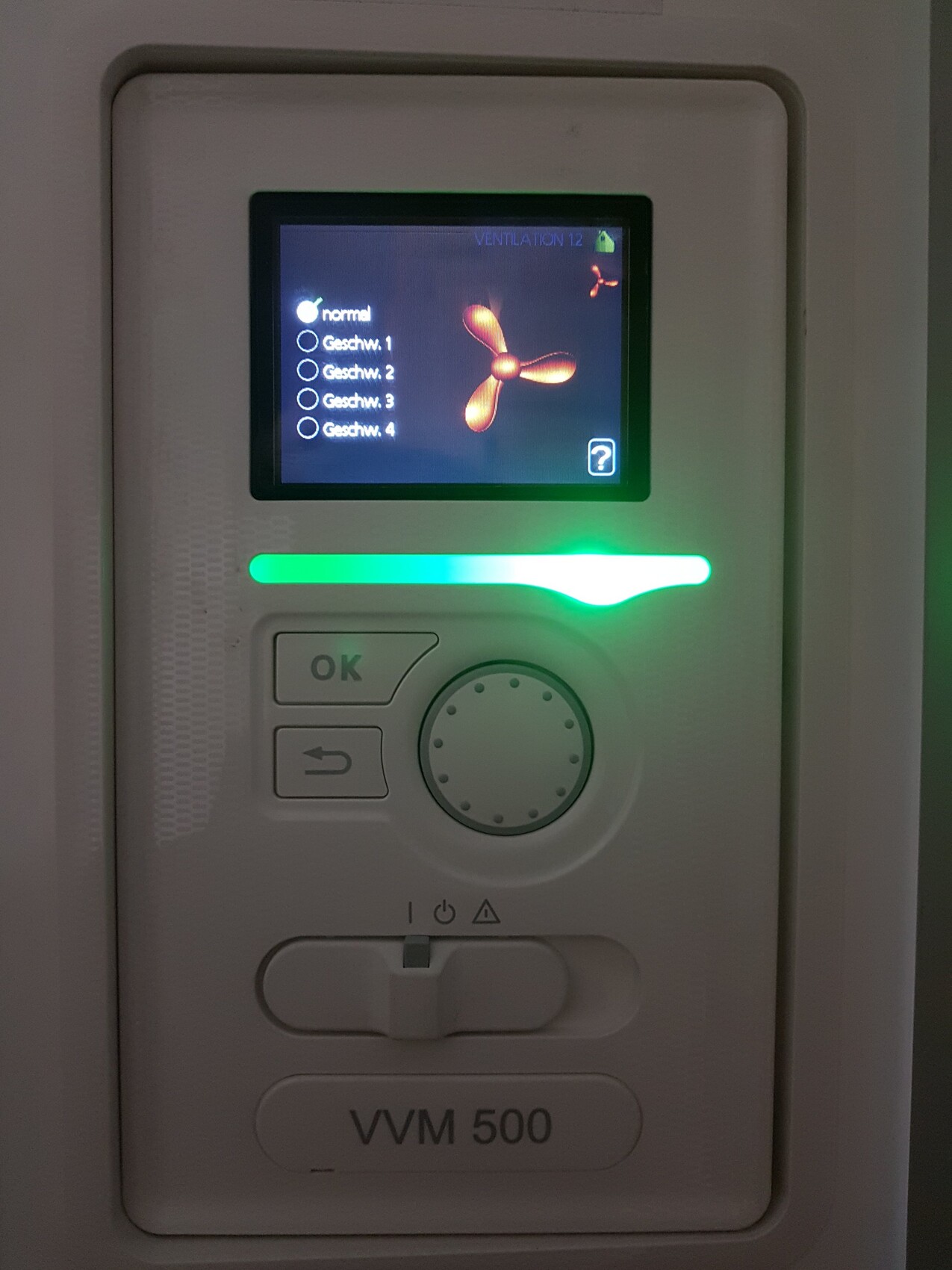

Die belüftete Wohnfläche sind 165 qm. Ja die Lüftungsanlage ist von Nibe. Das steht darauf. Man kann an der Innenheit der Wärmepumpe wählen auf welcher Stufe die Laufen soll. Wir haben sie fast immer auf normal. Da macht die schon gut Lärm. Schätze das sind ca. 70%. Aber die Luft in den Räumen ist irgendwie trotzdem verbraucht. Also gefühlt zumindest. Aber das liegt vielleicht auch daran, dass das Haus noch so neu ist?
