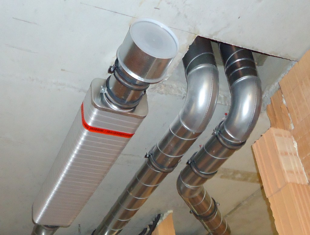

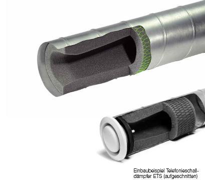

Alex8531.07.18 21:14
Schalldämpfer vorhanden?
Payday31.07.18 21:33
bei ner vernünftigen Firma kommt jemand vorbei und guckt sich das an. schnell wird er dann merken, das irgendwas schiefgelaufen ist. ein Gutachter ist dafür erst mal nicht nötig. wenn man immer gleich mit der anwaltskeule schwingt, haben die auch keine Lust. eventuell fehlt einfach nur eine Kleinigkeit und die Sache ist in 1-2 stunden erledigt.
normal hört man nichts von Raum zu Raum, da die Leitungen bei einer zentralen Lüftungsanlage jeder für sich als strang bis zum Hauswirtschaftsraum läuft und dort erst über T stücke miteinander verbunden sind.
