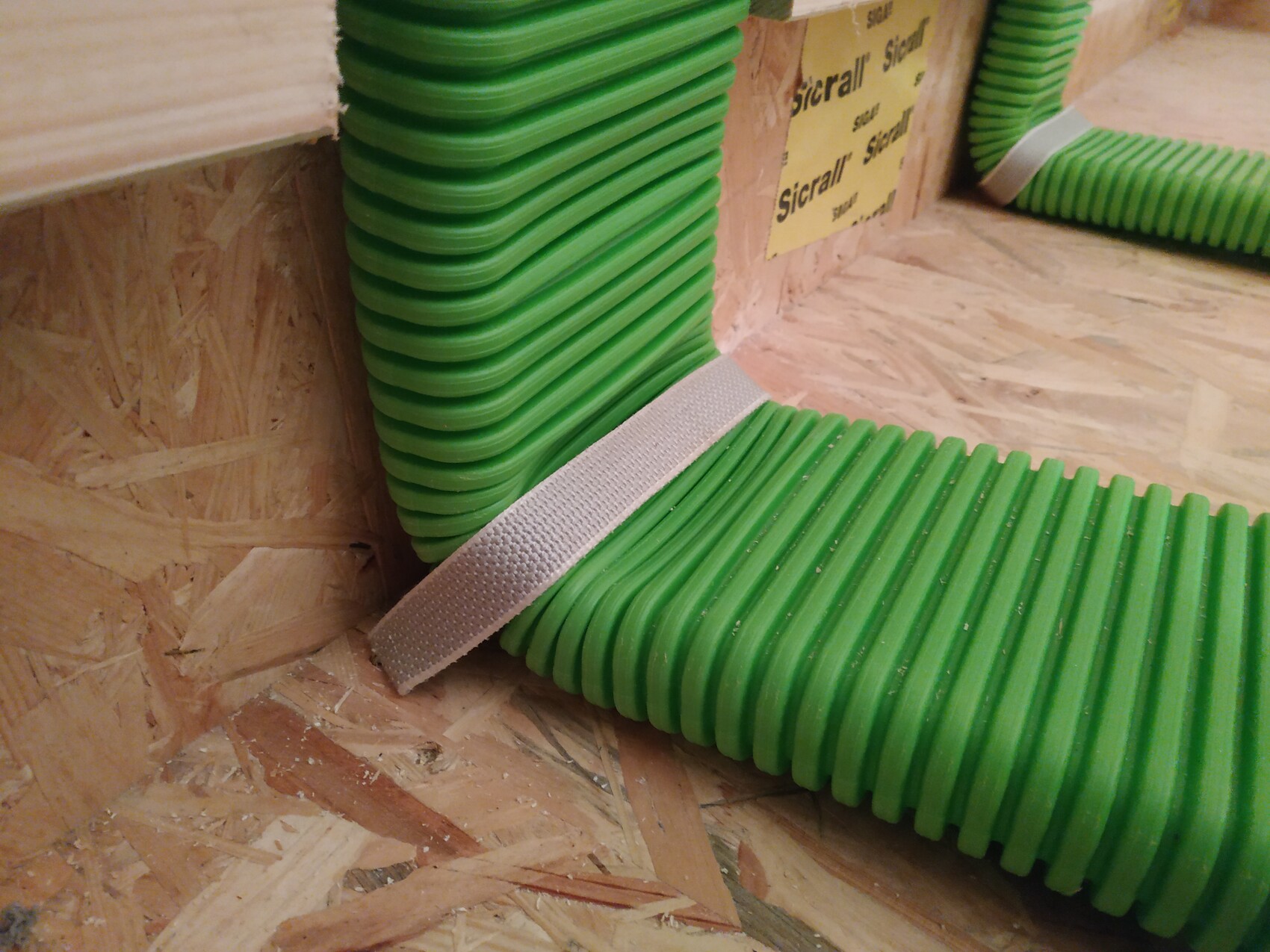

-Wir haben keine festen Bögen zur Verfügung gestellt bekommen und uns alles zu recht gebogen. Gerade der 90 Grad Übergang von Boden zu Wand sieht dann wie auf den Bildern aus. Durch den Knick wird das Rohr etwas eingedrückt, welche Folgen kann das verursachen?

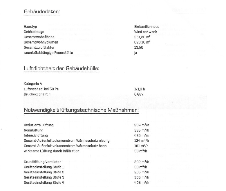

Im Anhang noch mein Lüftungskonzept

Für die einzelnen Rohre müssen die Druckverluste genau berechnet werden, dazu zählen insbesondere auch solche tollen Knicke wie auf deinem Foto.
Bei 20 m mit solchen Knicken (macht man so nicht) kommt nichts mehr an, da kommt die ganze Luft dann aus einem Ventil im Obergeschoss, welches dann nur 5 m weg ist. Das muss man dann natürlich einregulieren, aber wahrscheinlich soweit zudrehen, dass nirgends mehr was rauskommt. Reinigen kann man da auch nichts mehr, falls das mal erforderlich wird.
Lass eine ordentlich Planung machen, und dann noch mal neu, sonst kannst du dir das Geld auch sparen.

War heute noch mal dort, ich könnte durch einen anderen Verlauf den 20m Strang tatsächlich auf ca. 15-16m kürzen. Auch die Knicke lassen sich ja austauschen durch die Winkel, was ich wahrscheinlich auch machen werde. Biegungen soll ich dem Planer dann noch mal durchgeben damit die Drosselscheiben berechnet werden können.
Was noch auffällig war, ist die hohe Luftmenge laut Lüftungskonzept. Diese wurde auf die Wohnfläche und nicht nach Personen ausgelegt. Ich hab parallel das Dokument auch in anderen Foren eingestellt. Hier gibt es unterschiedliche Meinungen:
-zu hohe Volumenströme und Luftmenge, dadurch mehr Schallausbreitung in den Leitungen
-durch die hohen Luftmengen kann die Anlage mit einer niedrigen Stufe betrieben werden, dadurch wieder weniger Schall und niedrigere Energiekosten.
Was meint ihr dazu?

Du hast mehrere "Probleme":
1) (zu) lange Leitungen
2) Leitungen sind Flach-Kanal
3) Knicke in der Leitung
4) So wie es klingt, gibt es je Ventil nur eine Leitung
5) die Leitungen weisen sehr unterschiedliche Längen auf
Das bedeutet, du hast einerseits sehr hohe Druckverluste im System und wirst, je nach Raum, (zu) viel Luft durch diese Leitungen schieben müssen. Das bedingt dann einerseits eine sehr hohe Belastung deines Zentralgerätes und damit einhergehende Lautstärke und zum anderen wirst du an manchen Ventilen mit ziemlicher Sicherheit deutlich wahrnehmbare Strömungsgeräusche haben.
Im Übrigen halte ich das Gerät bei den Luftmengen für unterdimensioniert. Schon bei Nennlüftung rennt der Kasten mit 84% Leistung. Für die Mengen bei Intensivlüftung reicht es dann schon gar nicht mehr.
Was deine Kommentare aus anderen Foren angeht: Den ersten würde ich unterschreiben, der zweite ist, so wie er da steht, Unfug. Hast du das falsch verstanden/falsch wiedergegeben?
Eine Anlage kann dann mit niedrigerer Stufe betrieben werden, wenn sie potenzielle Leistungsreserven aufweist. Deshalb macht es bei einer Kontrollierte-Wohnraumlüftung auch eigentlich immer Sinn größer zu dimensionieren, als eigentlich auf dem Papier benötigt.

Das Gerät selber ist bereits das größte was Wolf für den privaten Haushalt anbietet, drüber gibts nichts mehr. Ich bin derselben Meinung wie du, dass die Anlage ganz schön was zu arbeiten bekommt. Die Frage wäre aber hier ob die berechneten Luftmengen überhaupt gebraucht werden? Pro Person (später mal 4, im Moment 2 1/2) sind das über 80 mh/3.
Hier ist auch der Ansatzpunkt der zweiten Aussage eines anderen Forums, das die Anlage eigentlich auf einer geringeren Stufe mit weniger Volumen betrieben werden kann, im Keller befinden sich eh untergeornete Räume (Partyraum, Gäste-WC, Technikd und Hauswirtschaftsraum)
