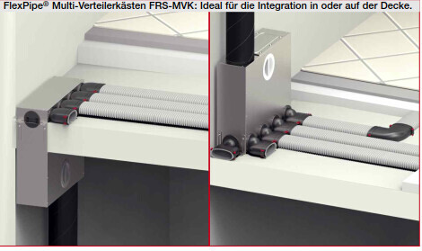

Moin,
ich habe derzeit ein kleines "Problem".
Ich will meine Kontrollierte-Wohnraumlüftung direkt mit in die Filigrandecke mit einbetonieren. Das ist prinzipiell kein Problem und heute sowieso fast Standard.
Jetzt will ich aber nicht mit jeder Leitung durch die Decke in den Hauswirtschaftsraum, sondern will die Luftverteiler auch direkt mit einbetonieren und nur noch mit den 2 DN160 Rohren für Zu- und Abluft durch die Decke in den Hauswirtschaftsraum. Finde diese Lösung schöner und sauberer.
Ich habe mich jetzt ein wenig nach Verteilern für die Filigrandecke umgeguckt, jedoch bisher nichts brauchbares gefunden. Es gibt Verteiler von manchen Anbietern die nur 10cm hoch sind und somit passen würden. Diese Verteiler sind dann aber nicht Isoliert. Die Frage ist braucht man das dann überhaupt noch wenn die Dinger sowieso mit in die Decke gegossen werden?
Die schallgedämmten Verteiler sind nämlich immer so zwischen 17 und 20cm hoch. Das wird bei unserer Decke (24cm Insgesamt, 5cm Filigranplatten + 19cm Beton) nämlich ganz schön knapp bzw. hat man dann nicht mehr ausreichend Betonüberdeckung.
Vllt. hat einer von euch auch schon Erfahrung damit gemacht oder weiß darüber Bescheid.
Brauche 2x 8x75 Verteiler. Hauptanschluss DN160. Lüftungsanlage wird eine Viessmann vitovent 300F die direkt an die Luft-Wasser-Wärmepumpe angeschlossen wird.

Lumpi_LE
16.07.19 13:12
Das macht man nicht, man muss da ja auch mal ran.
Es gibt z.B. von Helios Verteiler, die setzt man an die Wand, die Rohrausgänge sind dann in Deckenebene und unten kommt man mit dem 160er Rohr an.
Du brauchst in der Villigrandecke entsprechende Aussparungen und dann kannst du da jeden beliebigen Verteilerkasten setzen und einbetonieren. Ist doch meines Wissens auch Standard?
Lumpi_LE
19.07.19 12:10
Die Verteiler sollen revisionierbar bleiben, daher ist es kein Standard die einzubetonieren - hab ich auch noch nie gesehen.
hier ein Bild für die Ebene zw. Estrich u. Steuerberater, kann man abaer auch in Steuerberater. schieben.
FlexPipe-Verteilerkasten mit Schläuchen, Montage an Decke
Grantlhaua
19.07.19 12:38
Servus @Lumpi_LE
Bei uns siehts aus wie im ersten Bild. So hab ich das mit dem einbetonieren auch gemeint.
