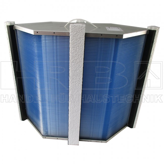

Üblicherweise bestehen die einfachen Kreuzwärmetauscher ebenso nicht nur aus einem Stück Blech.
Einfacher Plattenwärmetauscher:
Großer blauer, zylindrischer Behälter mit geriffelter Oberfläche in Metallrahmen und Schutzpolstern.

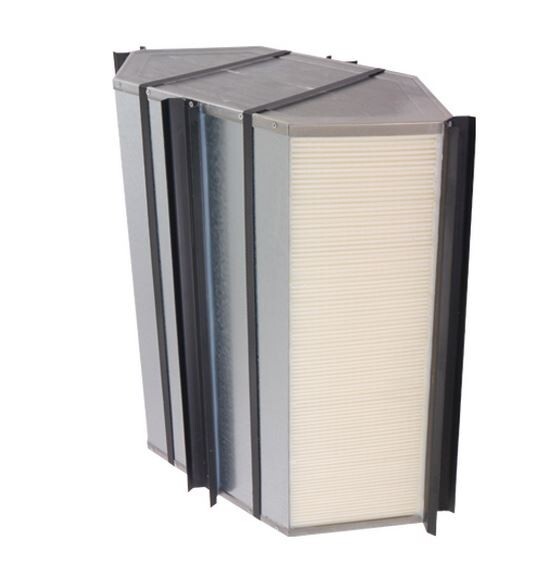

Der gleiche nur als Enthalpiewärmetauscher:
Mehrteiliger rechteckiger Luftfilter mit gefalteten Filtermedien und Metallrahmen.
