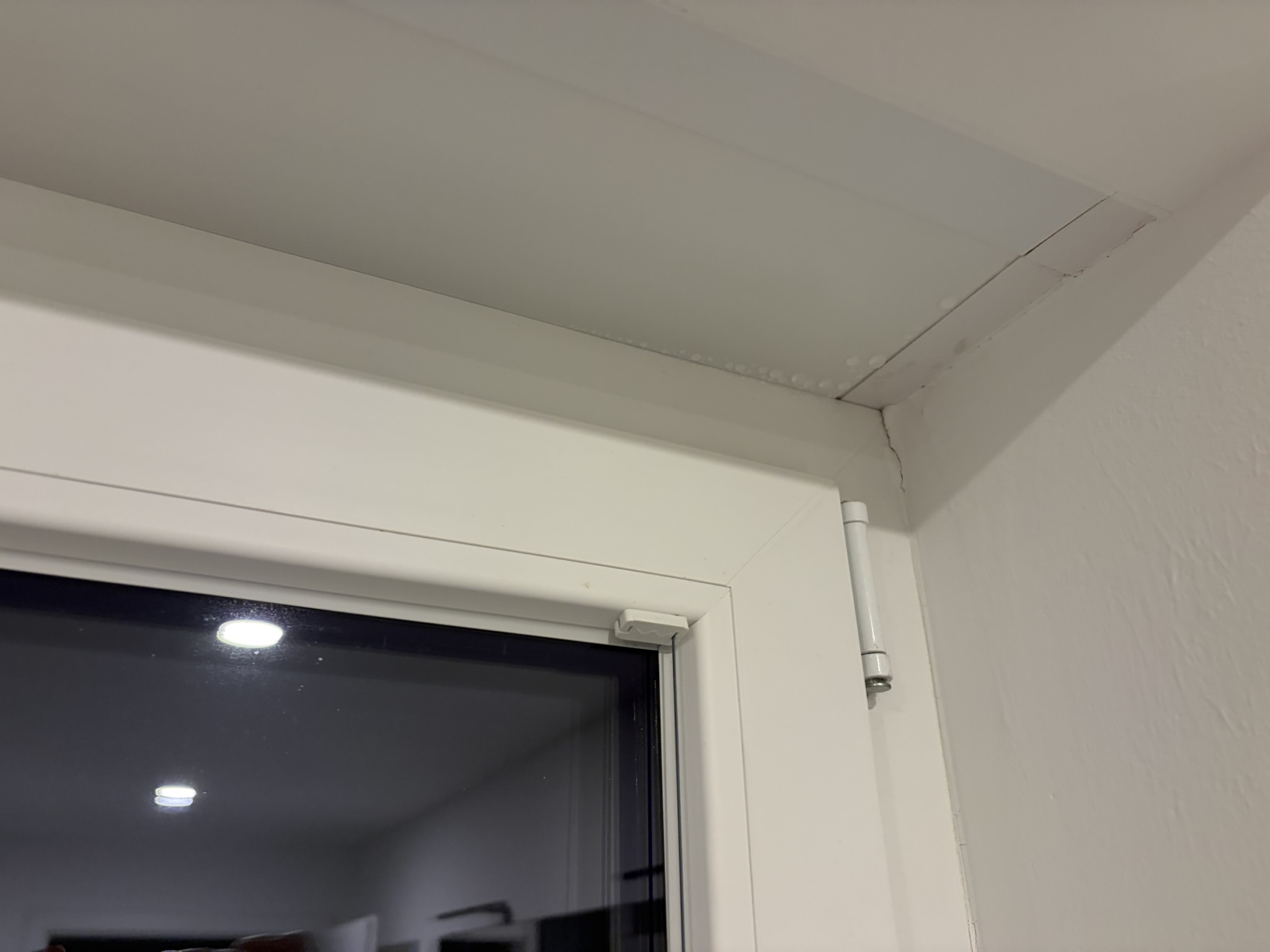

Moin zusammen,

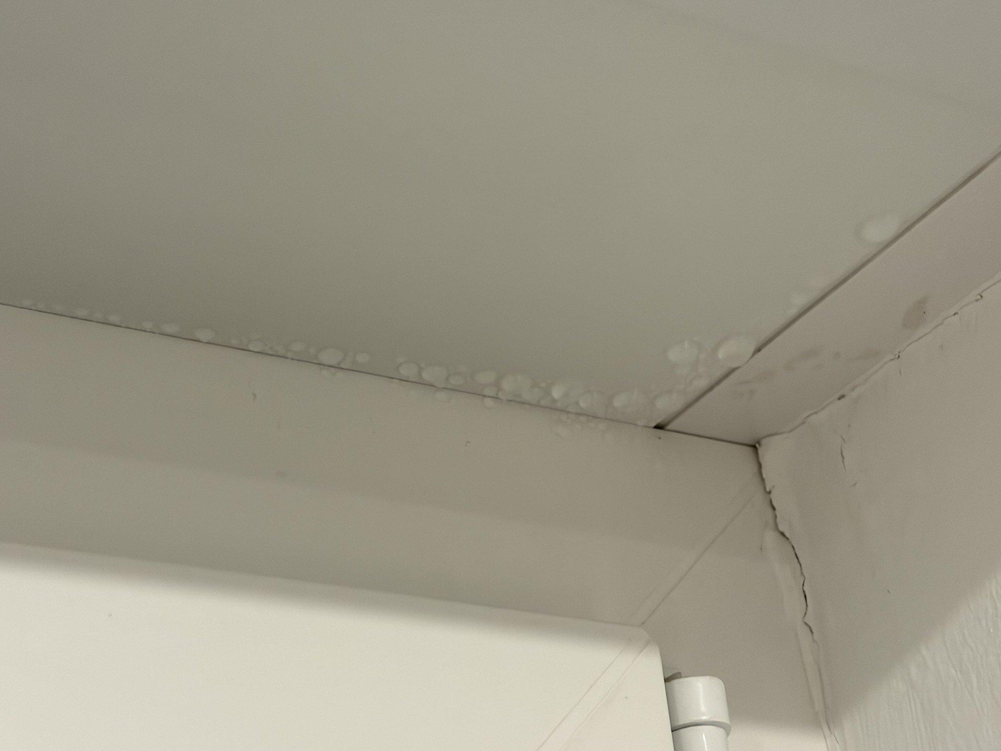

ich habe eine Frage im Bereich Rollladenkasten/Fenster. Unser Haus ist ein Einfamilienhaus-Neubau von 2023. Jetzt war der erste richtig kalte Winter. Als die Temperaturen nachts so unter -10°C Grad waren, haben wir an unseren Fenstern an der Nord- und Ostseite (wo der kalte Wind vorranging herkam) Kondenswasser entlang den Ecken beim Fensterrahmen gesehen, wo oben drüber die Wartungsklappe zu den Rollladenkasten ist. Ich habe auch mal an mehreren der betroffenen Fenstern die Hände dran gehalten und man spürt teilweise  einen ganz minimalen Windzug. Da es die ersten zwei Jahre bisher nicht so kalt war, ist uns das vorher nie aufgefallen, es gab auch kein Kondenswasser. Jetzt wo die Temperaturen wieder gegen 0°C und drüber liegen, sieht man nichts mehr.
Ich habe daraufhin mal unsere Baufirma angeschrieben mit den Fotos aus dem Anhang und sie haben einen Fenstermonteur vorbeigeschickt, um es sich anzugucken. Er meinte, dass das bei der heutigen Bauweise völlig normal ist und kein Handlungsbedarf besteht und sich auch kein Schimmel bildet. Er könne höchstens eine Silikonfuge über die Ecken ziehen, damit die Luft nicht durch kommt. Ich war über die Aussagen erstaunt, habe aber keine Ahnung und es erstmal hingenommen und wollte hier um unabhängigen Rat fragen.
Ist sowas an modernen Häusern wirklich normal? Obwohl die Rollladenkasten selbst gedämmt sind? Wir hatten damals vor Bezug übrigens keinen Blower-Door-Test durchgeführt, weil ich das über Bekannte machen wollte, aber an dem Tag streikte die Software. Ich weiß nicht, ob das dort aufgefallen wäre. Wenn das Verhalten an den Fenstern wirklich normal ist, vermutlich nicht?
Sorry, dass ist einfach nur Unsinn. Bei heutiger Bauweise bekommst Du bestenfalls mal unten auf dem Glas der Scheiben bei großen Flächen leichte Feuchtigkeit. Das, was Du zeigst, ist ein massives Problem - Pfusch, nicht richtig gedämmt, falsch montiert o.ä.
Er hätte von Anfang an die Fenster mit Kästen so montieren sollen, dass gar keine Luft durch kommt. DAS ist nämlich heutige Bauweise, nicht so ein undichter Murks.
Nö.

Moin nordanney,
vielen Dank für deine Antwort.
Zur Vollständigkeit: Der Fensterbauer, der zur Kontrolle da war, ist nicht derselbe Anbieter, den die Baufirma damals für die Montage beauftragt hatte.
Mir kam die Begründung auch eher fragwürdig vor..

Ok. Am Ende aber auch egal. Mangel anzeigen und fachgerechte Behebung einfordern.
