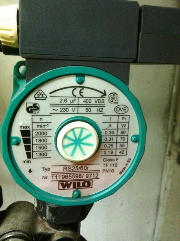

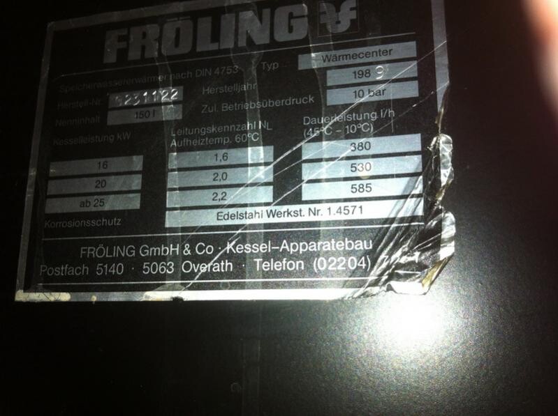

Ich hänge mal 2 Fotos an von der Heizungsanlage und der Pumpe.
Über die Heizung finde ich irgendwie garnichts, und die Pumpe ist wohl nicht so dolle, wie ich gelesen habe.

Nahaufnahme eines Heizkessel-Etiketts mit technischen Daten
Nahaufnahme einer Wilo-Pumpe mit Typenbezeichnung in Haustechnikinstallation
zentralheizungpumpe
