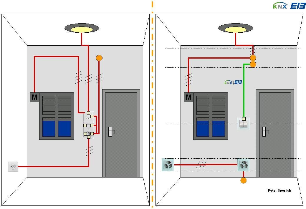

Auf diesem Beispiel nein. Hier ist die Dose auf Dauerstrom.
Aber eigentlich gehört die Dose auch direkt in den Aktor bzw. genauer in einen (Mehrfach-)Binäraktor für an/aus, oder?
Mycraft
31.07.22 16:10
Nein das ist dir und deinen Vorstellungen überlassen. Willst du diese schaltbar/überwachbar dann an einen Aktorkanal. Wenn nicht dann so wie im Bild einfach auf Dauerstrom.
Es gibt viele Beispiele/Gründe für das eine oder andere Vorgehen. Vorteil der strukturierten Verkabelung ist jedoch. Man kann auch 1...10...n-Jahre später völlig andere Dosen schaltbar/überwachbar machen indem man nur ein Kabel im Verteilerschrank umklemmt. Ohne Staub und Dreck und bei Bedarf kann man dies auch jede Woche machen, wenn einem danach ist und man ständig an der Anlage basteln will. Bei der konventionellen Verkabelung geht das in der Regel nicht ohne weiteres.
Mycraft
01.08.22 11:05
Hier vielleicht noch ein anderes Bespiel zum Verständnis von einem der Pioniere des KNX. Statt der diversen Klemmstellen und Schalterbatterien in der konventionellen Variante, noch ganz ohne Aktorik. Hat man im KNX im Prinzip nur nur Point-to-Point Verbindungen in 230V und den BUS(grüne Leitung). Die Orangen Dosen in dieser Darstellung sind als Durchgänge zu verstehen.
Zwei Ansichten einer elektrischen Hausinstallation: Kabelwege zu Steckdosen, Licht und KNX-Verkabelung.
