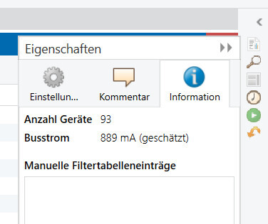

Mal rein aus Interesse: wie viel KNX Geräte habt ihr im Einsatz?
Mycraft
13.04.21 13:01
Sind schon ein Paar...angefangen habe ich aber auch mit etwa 50 oder so...KNX ist eben sehr flexibel und wandelbar. Somit sind viele Installationen nie fertig, bzw. werden diese einfach den geänderten Anforderungen oder dem aktuellem Technikstand ständig angepasst.
Können natürlich aber auch gerne 20 Jahre und mehr ohne jegliche Eingriffe von außen funktioneiren.
Eigenschaftenfenster zeigt Geräteanzahl 93 und geschätzten Busstrom in Haustechnik-Software
