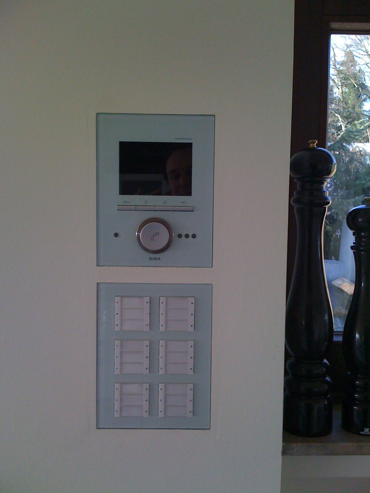

Dabei bleibe ich auch Das was die allermeisten KNX-Hausbesitzer damit machen, ist nicht mehr, als sie mit normalen Lichtschaltern auch gemacht hätten. Sie haben dann oftmals nur ein hübsches Display zusätzlich oder können ihr Haus mit einer App bedienen. Ich habe schon sehr oft KNX-Schalterbatterien mit 4-5 Tastsensoren übereinander gesehen... da hat der Elektriker einfach nur eine normale Installation bzw. Bedienlogik in KNX "übersetzt". Das bringt natürlich nichts und führt mich zu dem "Naja." Sinn macht es, wie gesagt, erst dann, wenn (fast) alles über Sensorik, Logiken und im Idealfall eine gewisse Intelligenz gesteuert wird. Dadurch reduziert sich dann auch die Anzahl der Schalter auf ein Minimum.
Hier mal ein aus dem KNX-UF geklautes Beispiel für sowas... da hat jemand das "Smart" in "Smart Home" nicht ganz kapiert.

Da komme ich wieder zur (nahezu) Ursprungsfrage: Macht es im Einfamilienhaus denn Sinn ohne grenzenlose Ressourcen und Kompetenzen in Programmierung das überhaupt umzusetzen? Ich meine, ok nehmen wir ich starte Basic und will es sukzessiv angehen, hab aber keine Kompetenz in Programmierung und auch nicht Geld ohne Ende. Was nun?
untergasse4303.03.20 09:28
Kein Geld und keine Ahnung sind in Kombination nicht so gut, wenn man über KNX nachdenkt. Eins von beiden könnte man jeweils durch das andere ausgleichen. Hast du auch keine Lust, sich damit zu befassen?
Dann kannst du dir aber noch überlegen, ob es dir der Aufpreis wert ist, z.B. eine sinnvolle Jalousiesteuerung, ein paar hübsche Lichtszenen oder nützliche Zentralfunktionen zu haben. Das kann man alles bei der Installation für übersichtliche Geldmengen realisieren.
