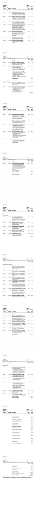

Sodele, das war echt ein Krampf. Mergen, dämlicher Browser ka..t ständig ab, jpgs zu groß zum hochladen (2 MB???), also verkleinern, und was weiß ich noch alles...
Aber ich glaub ich habs geschafft.
Aber wat macht man nich alles für de Bude.
Bin gestern Abend neben meiner Kleinen im Bett eingeschlafen, deswegen konnte ich erst jetzt loslegen.

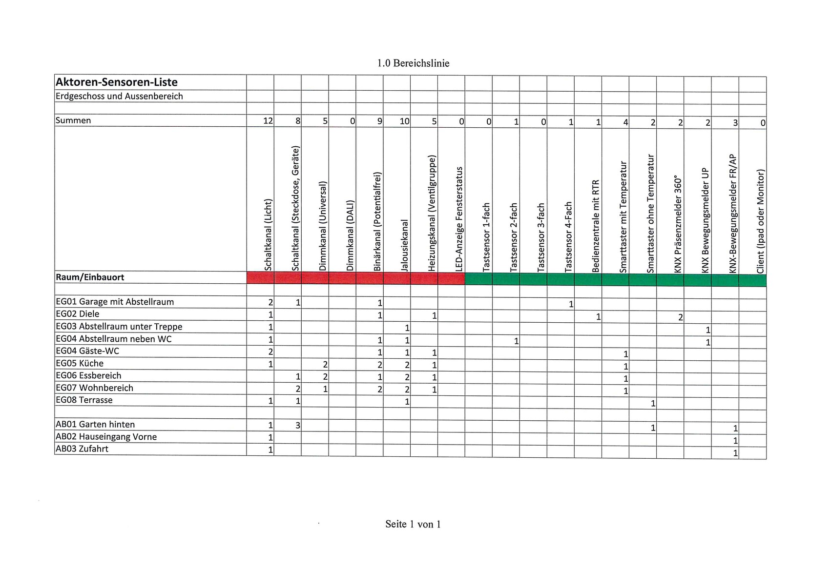

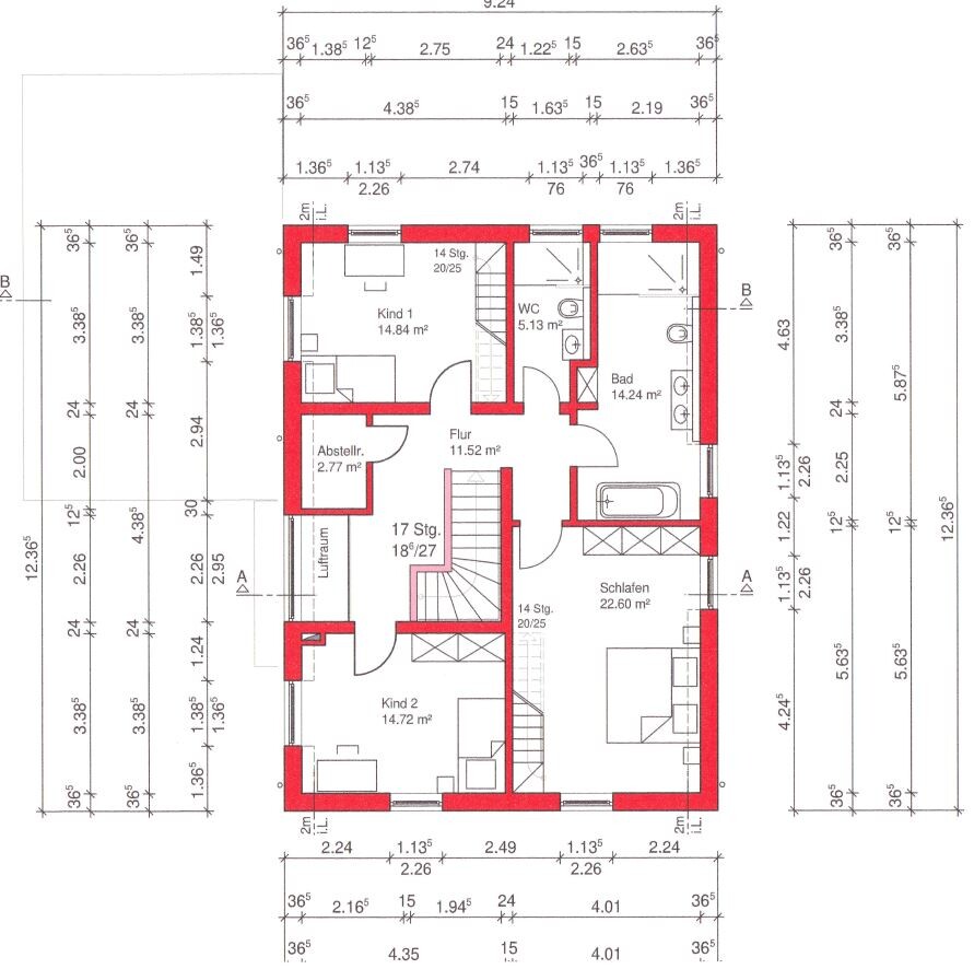

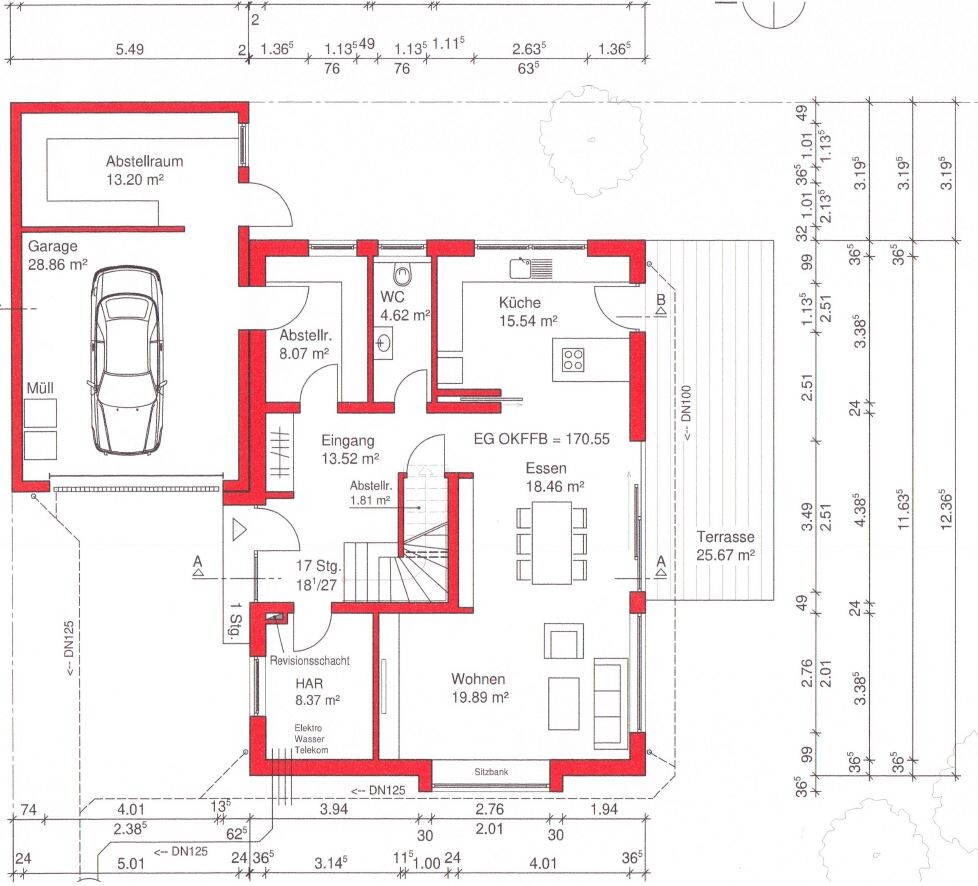

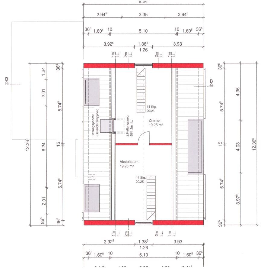

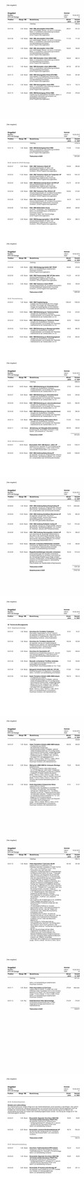

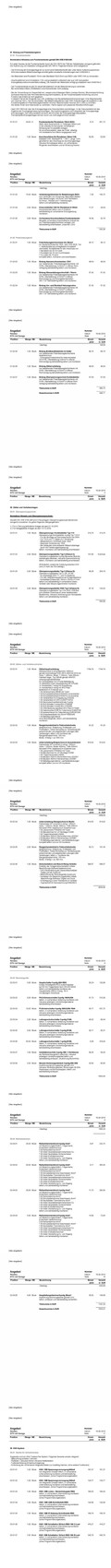

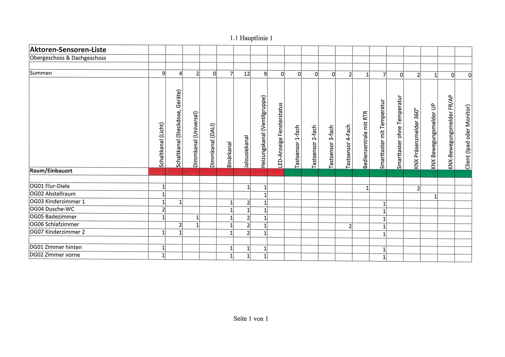

Anbei findet Ihr das Angebot, den Grundriss und den Aktoren/Sensorenplan. Speziell das Angebot ist echt doof zu lesen, aber vielleicht erbarmt sich ja jemand...
Edit: Ach ja, falls das irgendwie wichtig ist, Luft- oder Solepumpe (noch nicht ganz klar), Fußbodenheizung, zentrale Raum-Belüftung, Photovoltaik auf dem Dach (knapp unter 10 geplant, Südausrichtung, 45 Grad)...
Grundrissplan eines Stockwerks: zwei Zimmer, Abstellraum, Rettungswege; rote Wände markieren Flure.
Grundriss: Erdgeschoss mit Garage, Küche, Essen, Wohnen, WC, Abstellräume und Terrasse
Grundriss eines Hauses mit roter Außenwand; Räume: Schlafen, Kind 1, Kind 2, Bad, WC, Flur.
Tabellarische Übersicht von Aktoren/Sensoren nach Raumeinbauorten (EG01 etc.).
Übersichtliche Tabelle der Räume mit Sensor- und Geräte-Spalten und Farbcodierung der Statuswerte.
Scan eines langen Textdokuments mit Tabellen und Positionen, vermutlich eine Rechnung
Langtextdokument mit vielen Zeilen und Tabellen
Langer Textdokument-Scan mit vielen Zeilen, vermutlich Rechnung oder Beleg

Da würde ich aber schon gern wissen wollen, welche Geräte er verbauen möchte. Der Rest liest sich recht plausibel, auch die Programmieraufwände.
Das hat aber alles noch nichts mit "moderner Technik" zu tun. Das ist absoluter Standard, nur eben mit fancy KNX dahinter. Nix mit "smart". Falls ich es nicht übersehen habe, fehlt da jegliche Logikengine und/oder Visualisierung? Die Türsprechanlage hat auch keine Verbindung zu KNX, zumindest hat er keine Zeitaufwände für deren Verbindung im Angebot stehen, oder?
