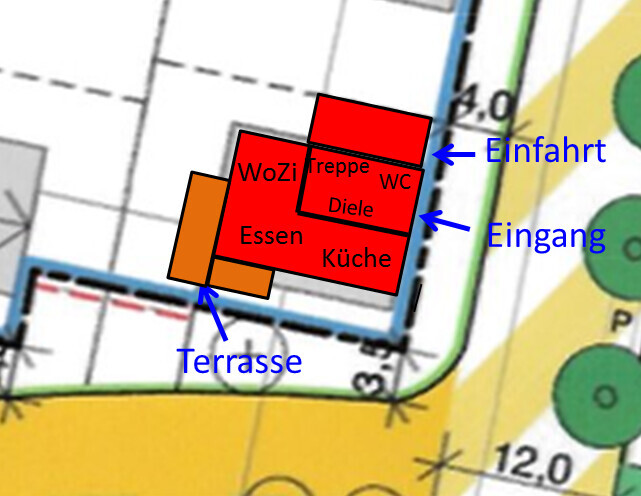

wir lesen hier schon eine Zeit im Forum mit, jetzt trifft es uns endlich selber Wir stehen am Beginn unserer Hausplanung und haben uns schon ein wenig in Grundrisse verkopft. Dabei haben wir die Garage und das Haus so angeordnet, wie im Bebauungsplan vorgeschlagen. Jetzt sind wir uns nicht mehr sicher, ob diese Anordnung auch gut zum Grundstück passt. Daher geht’s noch mal zurück auf Start und wir überlegen erst mal, wo wir Garage und Eingang am besten platzieren und machen dann weiter mit dem Grundriss.

Unsere neue Überlegung ist Variante 2: statt einer Doppelgarage bauen wir eine komfortable Einzelgarage (ca. 3,5 – 4 m breit) im Norden als Grenzbebauung. Der Eingang wäre dann auf der Ostseite.

Ein Bebauungsplan enthält keine Bauvorschläge. Deshalb halte ich es für möglich, dass das hier ein Verkaufsplan ist.Doch, tut er. In der Legende ist es auch so erläutert (Weilheim 174 östlich des Prälatenweges II), verbindlich ist die Firstrichtung.ypg schrieb:
Die Anfahrt und Erschliessung der Grundstücke steht im Bebauungsplan im Text.Aus meiner Sicht ohne Ausschluss einer der gewünschten Varianten; die Garagen können wohl im blauen Baufenster oder in ihren Sonderfeldern platziert werden.Mit Kenntnis des Grundrisses wäre meine Meinung "genauer", aber vermutlich würde ich Variante 2 vorziehen. Was soll das abgeteilte Rechteck ("oben links") im Hauskörper bedeuten ?

Was soll das abgeteilte Rechteck ("oben links") im Hauskörper bedeuten ?Damit wollte ich im Haus das klassische "L" für Kochen/Essen/Wohnen andeuten. In Variante 2 habe ich es allerdings vergessen zu ändern. Hab es zur Verdeutlichung noch mal angehängt.Vielen Dank schon mal für eure Meinungen. Ich sehe, Variante 2 ist bislang Favorit. Bleibt noch das Problem mit den Fahrrädern, Mülltonnen etc. Ist eine Garage mit Innenbreite 3,5 m ausreichend, um mit dem Fahrrad am Auto vorbeizukommen? Eine Garage an der Grenze darf bis zu 9 m lang sein oder?
Bambula schrieb:
Damit wollte ich im Haus das klassische "L" für Kochen/Essen/Wohnen andeuten. In Variante 2 habe ich es allerdings vergessen zu ändern.Das ist sehr sinnvoll!
