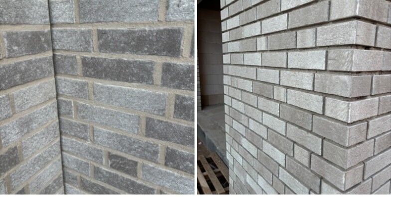

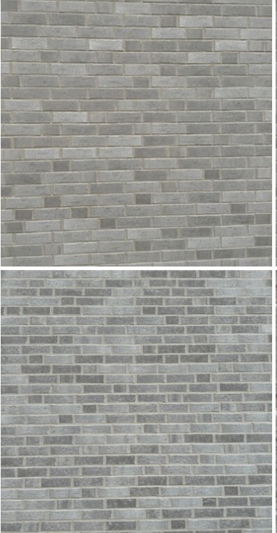

wir haben uns für unser Haus den Klinker Röben Aarhus weißgrau NF ausgesucht. Wir waren grundsätzlich zufrieden. Als wir jedoch den Klinker mit anderen Objekten im Wohngebiet verglichen haben, ist und aufgefallen, dass unser Klinker „anders“ aussieht. Unser Klinker wirkt dunkel und die Farben erscheinen nicht einheitlich
Unsere Vermutung war, dass es an den weißen Flecken auf dem Steinen liegt. Da die Steine dadurch eventuell dunkler wirken?!
Oder wurden uns versehentlich die falschen Steine, eventuell Aarhus grau-bunt, geliefert. Auf den Paletten steht jedenfalls Weiß-grau. Kann sowas passieren?!
Für eure Einschätzung danken wir euch vorab.
Oben auf den Bilder seht ihr unseren Klinker. Unten auf den Bildern ein anderes Objekt. Ich werde auch noch Vergleichsbilder mit verfugtem Klinker einfügen.
Nahaufnahme einer grauen Backsteinwand mit Türrahmen
Zwei Bilder grauer Backsteinwände; link Ecke, rechts Pfeilerwand mit Türöffnung.

Auf den Bildern sieht es wirklich sehr different aus.

Findest Du? Ich finde den Vergleich überhaupt nicht repräsentativ.
Andere Lichtfarbe (sonnig, schattig), dann machen die Fugen ja das aus einem Klinker, was er letztendlich soll: wirken.
Dann ist diel Unschärfe im Spiel.
Das, was man von der Struktur sieht, scheint recht ähnlich zu sein.
grundsätzlich kann ich mit so etwas wie dem Inhalt dieses Satzes
gar nicht anfreunden. Warum zieht man Vergleiche, wenn man eigentlich zufrieden ist?

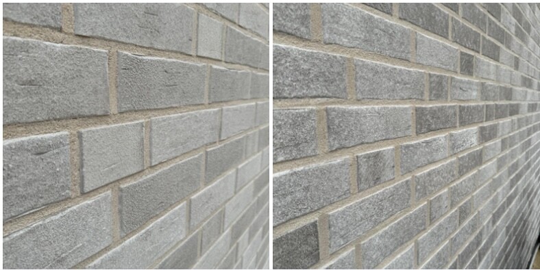

Noch ein paar Vergleichsbilder von einem
bereits verfugten Haus.
25.12.24 13:17
Und das sind jetzt Aufnahmen _eines_ Hauses, von Dir entdeckt, wo Du genau weißt, was bestellt und geliefert wurde?
