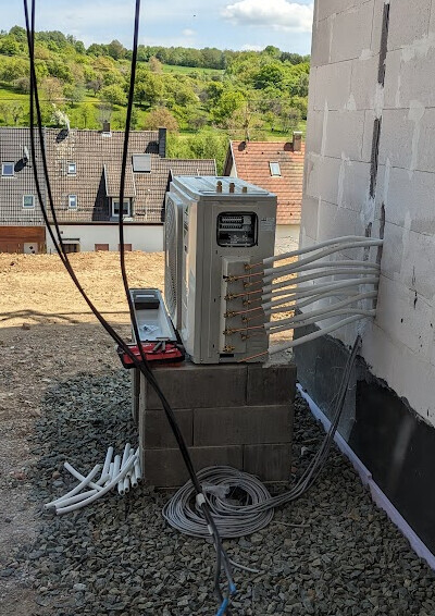

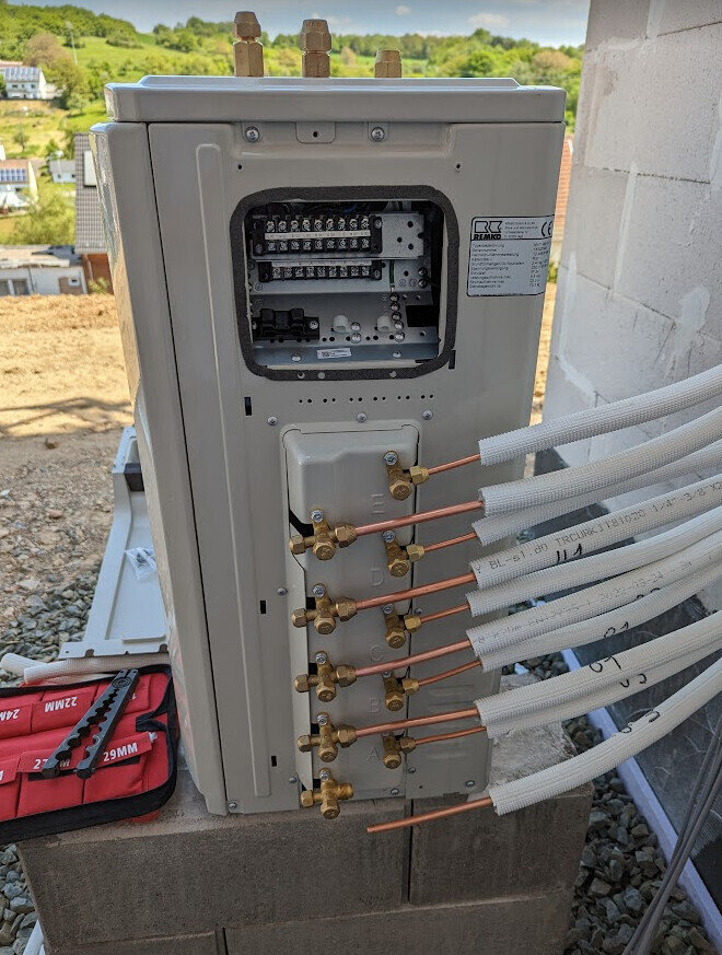

So wurde das bei uns angeschlossen, falls euch das was weiterhilft:
Außenmodul einer Heizungs- und Kühlanlage mit Kupferrohren und Anschlussbox auf Baustelle

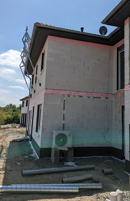

Außenansicht eines Gebäudes im Rohbau mit Gerüst, Dämmplatten, Klimagerät und Baustoffen.
Das was man hier außen sieht ist nur die Stromleitung. Die Kühlleitung geht direkt durch die Wand, und landet innen im Wohnzimmer. Von dort wird verteilt. Wir hatten ursprünglich geplant, die Klima neben der Wärmepumpe aufzustellen (hier rechts knapp nicht im Bild), das passte aber von der Leitungslänge am Ende nicht.

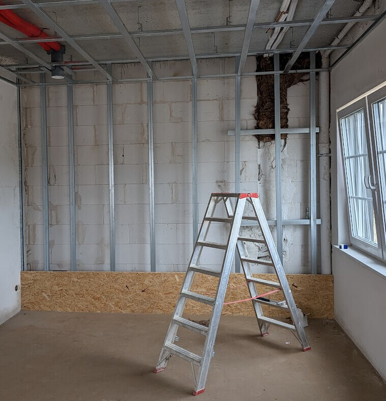

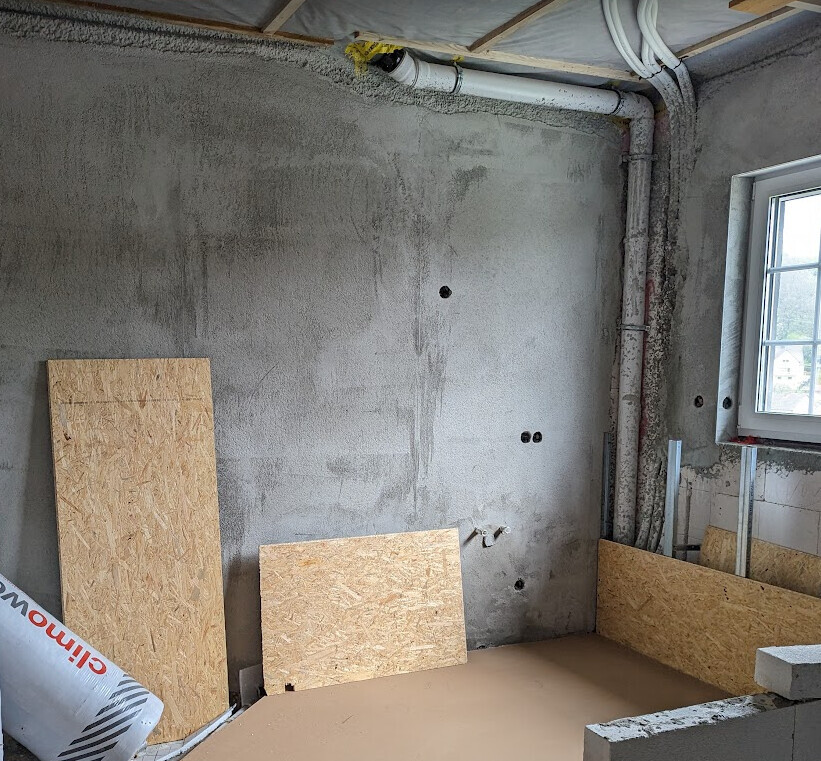

Hier noch ein älteres Bild der Innenansicht. Das sind alles WIP Bilder, mittlerweile ist das alles verkleidet. Die Leitungen laufen unter der abgehängten Decke entlang. Und durch die Decke weiter ins OG (dort drüber ist das Bad).
Unfertiger Kellerraum mit Rohbetonwänden, Fenster, Abwasserrohr und OSB-Platten auf dem Boden
So sieht's im Bad untendrunter aus. Die Klimaleitungen sind die weißen, rechts neben dem Abflussrohr.

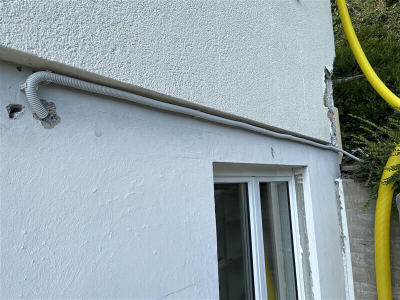

Die Bilder sind sehr hilfreich, bei euch hat man geschlitzt, ich würde gerne Strom und Kälteleitungen mit Schellen am Mauerwerk festmachen, vor der Isolierung. Geht das oder muss man schlitzen? Altbau...Beton platzt und habe nur 1 Schale 16 cm, die ist mir immer sehr schade zum schlitzen, muss noch die VHF halten.
