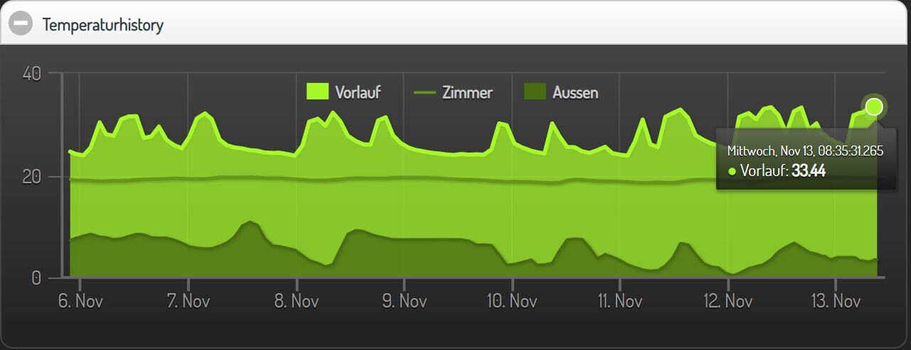

Ich musste gestern die Heizkurve auf 0.5 anheben da sich meine Frau beschwerte das es im Haus nicht richtig warm wurde. Bei den momentanen Temperaturen bin ich dann bei einer Vorlauftemperatur von ca 32 Grad.
verstehe ich es richtig das ich somit theoretisch mit der Vorlauftemperatur bis 40 Grad gehen dürfte? Gedrosselt ist momentan bei 35.
Mycraft 13.11.2019 09:18
Warte jetzt erst mal 1-2 Tage bis sich das Haus wieder einpendelt.
Hat zwar nicht wirklich eine Aussagekraft aber ich habe bei den jetzigen Temperaturen auch etwa 33° Vorlauf und im einen der Kinderzimmern 20°
Temperaturverlauf: Außen, Zimmer und Vorlauf über 6.–13. Nov; Vorlauf 33,44.

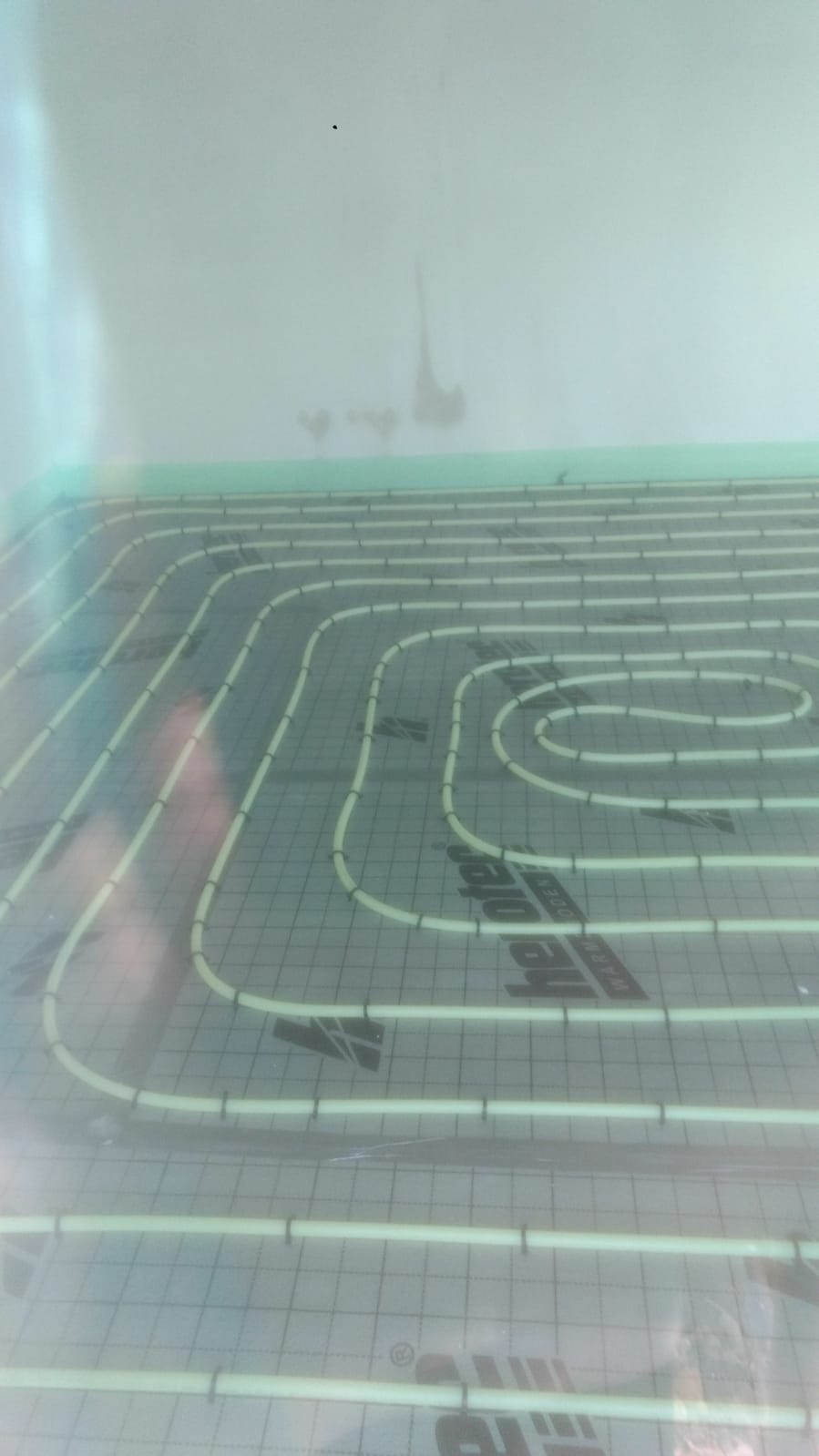

Ich habe noch altes Bild aus dem Wohnzimmer gefunden auf dem ein wenig die Verlegung zu sehen ist.
Der Abstand ist wohl nicht so klein wie er sein sollte.
Fußbodenheizungsrohre spiralförmig auf Dämmunterlage in einem leeren Raum verlegt.
nordanney 13.11.2019 09:25
Da hat aber jemand mit den Rohren gespart...

Mycraft 13.11.2019 09:36
Naja 20cm sind absolut üblich. Ja nicht optimal für niedrige Vorlauftemperaturen. Aber eben nicht falsch oder verkehrt. Man erreicht damit auch die gewünschten Temperaturen.
