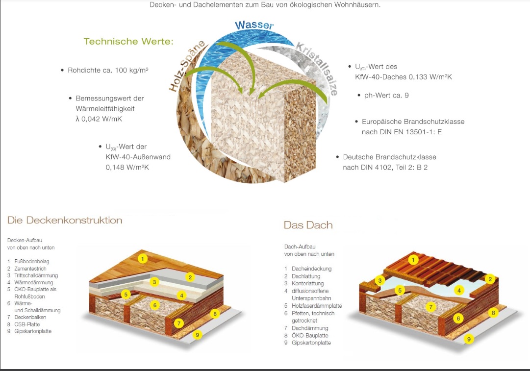

27.05.19 09:07
Danke noch mal boxandroof! Natürlich Luft-Wasser-Wärmepumpe (mit dem Abkürzungen kommt man doch schnell durcheinander )
Es handelt sich um ein "Standard-Schuhkarton"-Haus. Also nichts besonderes.
Ich habe das Crinks Tool bemüht und mit den Daten aus dem Angebot gefüttert, sowie mit dem beworbenen U-Wert (0,148) vom Hersteller des FH (das Dach ist mit 0.133 etwas besser).
Eckdaten:
Norm Außentemperatur -12°C
H'T: (Transmissionswärmetransferkoeffizient) 0.148 W/(m²·K)
Im Haus gewünschte mittlere Temperatur: 22 Grad
A: (Hüllfläche) 300m²
Ve: (Beheiztes Bruttovolumen) 440 m³
Maximale Anzahl Bewohner: 4 Personen
Die Werte sind schon sehr interessant und deutlich niedriger.

Lumpi_LE
27.05.19 09:20
Was sollen das für ein Haus sein?
Halte ich doch für sehr unrealistisch.
Q
querys_
27.05.19 09:25
Das ist das, was auf der Homepage angegeben wurde.
Diagramm zur ökologischen Decken- und Dachkonstruktion eines Wohnhauses, Holzspäne.
