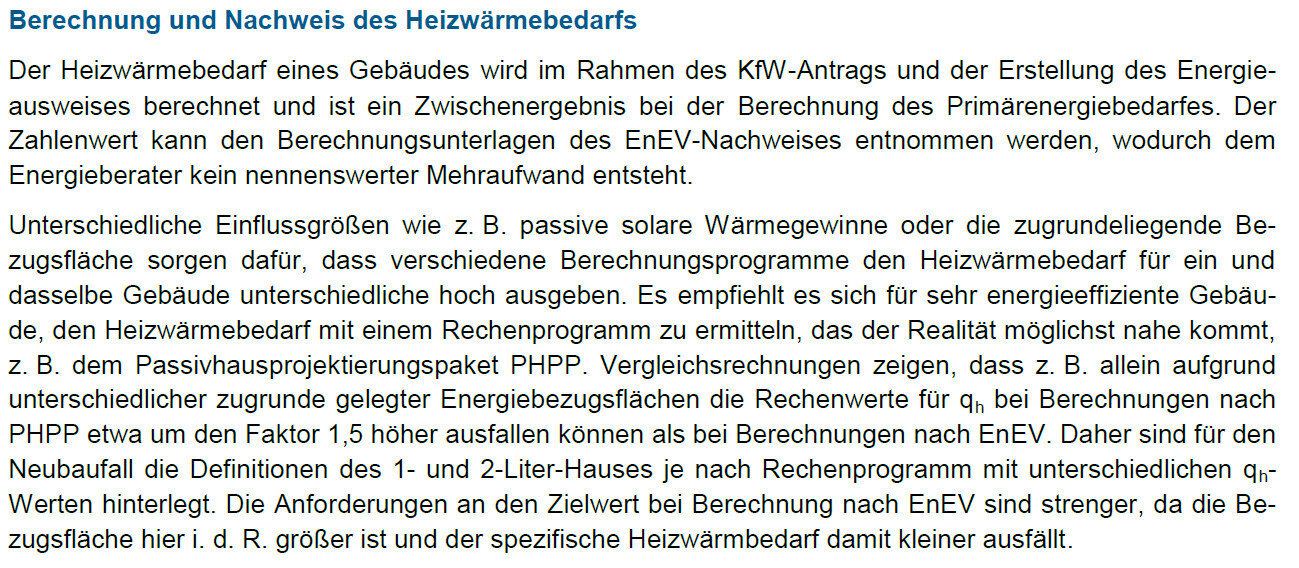

Der Entscheidende Satz im Bebauungsplan (Seite 1) ist, 30 kwh/m²a bei Primärenergiebedarf (Nachweis über Energieeinsparverordnung) und 15 kwh/m²a beim Heizwärmebedarf (Nachweis jedoch über PHPP). Und der Heizwärmebedarf des PHPP ist anders berechnet, als der in der Energieeinsparverordnung-Berechnung.

Nein, das ist schon der Heizwärmebedarf, der auch bei der KfW Berechnung des Hauses dabei ist.
Aufgelistet wird dieser aber nicht immer separat.
Berechnung und Nachweis des Heizwärmebedarfs eines Gebäudes, KfW-Antrag, EnEV.
So wie es auch @Effizientix bereits im Posting davor erwähnt hat.
