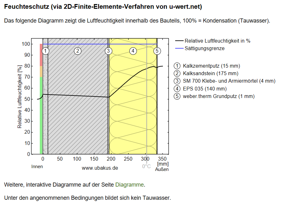

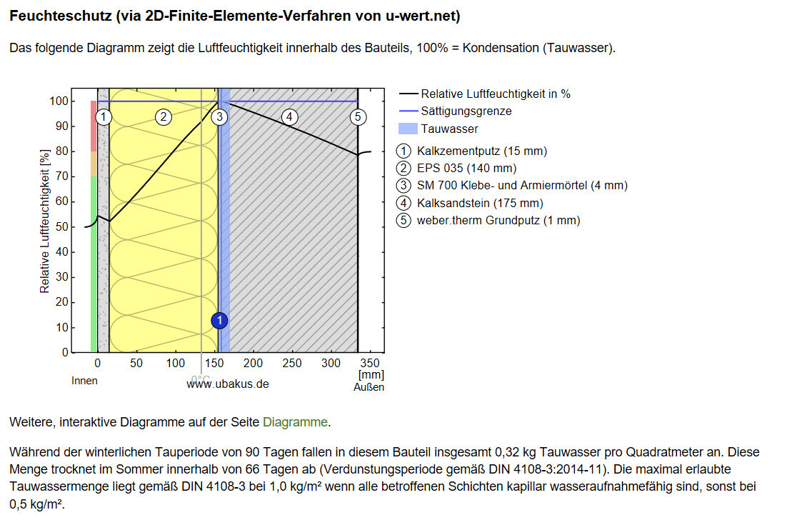

Alicce
11.09.18 21:58
Klingt nicht unlogisch aber wo genau läuft das Kondensat herunter, wenn der Taupunkt z.B. im Klebemörtel der Innendämmung ist? An der Grenzfläche zwischen IDämmung und Mörtel?
Müsste dann nicht in jeder Außenmauer bei Minustemperaturen und z.B. 60% Innnenfeuchte rel. Kondensat in der Mauer anfallen und ... wo genau läuft sie?
dertill
11.09.18 22:21
Es könnte z.b in der offenporigen Dämmung runterlaufen.
In Außenwänden ohne Innendämmung findet in der Regel keine Taupunkt Unterschreitung statt, unabhängig von der außentemperatur.
