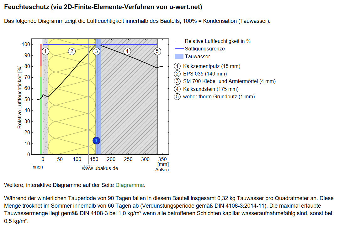

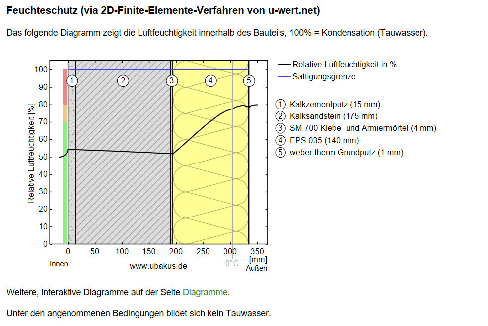

Keine Taupunktunterschreitung in Außenwänden ohne Innendämmung - wie das? Könntest du das erklären?
dertill
12.09.18 08:20
Außendämmung / Klassischer Außenwandaufbau
Feuchteverteilung im Bauteil: Luftfeuchtigkeit, Sättigungsgrenze und Materialien.
Innendämmung - deine Planung
Diagramm der relativen Luftfeuchtigkeit in einem mehrschichtigen Wandaufbau mit Grenzlinien.
Auch wenn in dieser Berechnung angeblich kein Schimmel entsteht ist die Konstruktion sehr anfällig und wenn sich die Rahmenbedingungen ändern, sieht das ganz schnell anders aus ...
