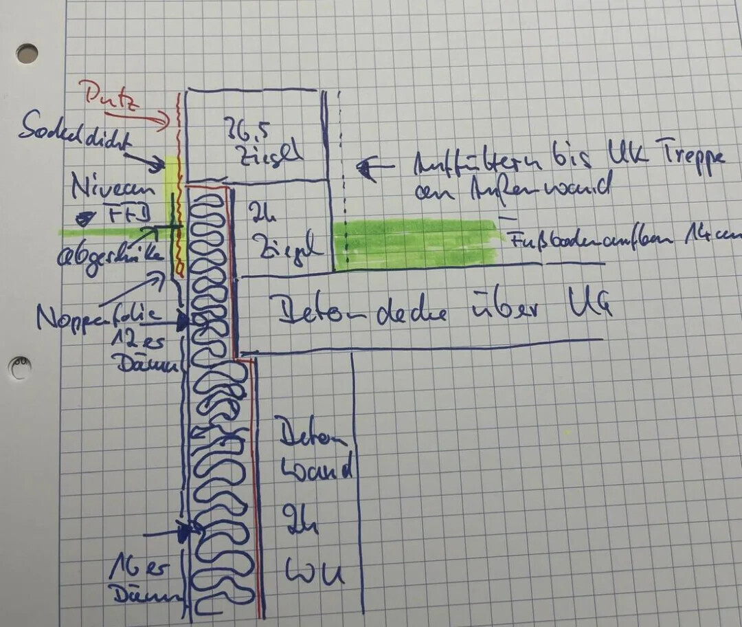

wir sind aktuell in der Planung (noch keine Leistungsverträge unterschrieben) und der GU schlägt folgenden Aufbau vor. Das Bodengutachten empfiehlt uns einen WU Keller anhand der Einwirkungsklasse W2.1-E.
Wir wollen gerne ein KfW 40 Haus umsetzen um die aktuellen Konditionen mitzunehmen. Das Haus soll mit einem 36,5 Mauerwerk im EG/OG gemauert werden. Dieser Stein wurde vom Energieberater freigegeben.
Der Energieberater fordert an der Perimeterdämmung allerdings 16cm statt 12cm und dann den Stirnseiten der Betondecken reicht ihm 12cm ebenfalls aus.
Was zur Folge hat, dass der GU nun den Aufbau vorschlägt, ich finde diesen etwas merkwürdig und vom Bauch heraus fragwürdig in Richtung Statik und Abdichtung bei Setzungen und Fugen... ich bin kein Experte sondern das sagt mir mein Bauchgefühl.
Aufgrund der 16cm Dämmung am Keller "rückt" die 24cm Kellerwand vor.
Wie bewertet ihr einen solchen "Aufbau"?
Im Anhang mal ein Aufbau wie ich ihn für "ok" befinden würde.

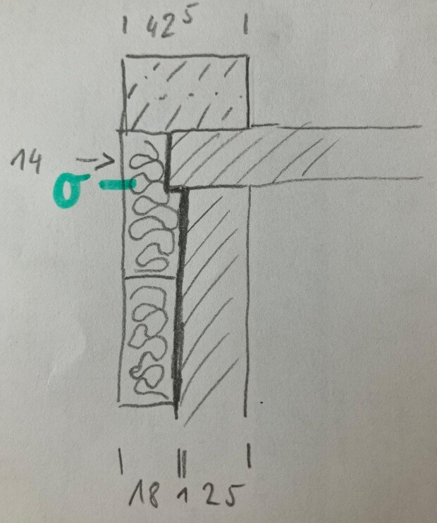

Hi kannst du vielleicht eine Skizze von eurem Aufbau aufzeigen? Warum war es der 42,5cm Ziegel - wegen der Statik oder wegen der Dämmung?
Gerne.
Wir haben einen ungefüllten Ziegel, mit einem dünneren hätten wir KfW40 nicht erreicht.

Mega danke dir! das grüne O ist die Geländeoberkante, richtig? Also darunter Erdreich darüber Luft.
Ja wir wollten von Beginn an (ohne KfW) einen gefüllten stein und sind aktuell beim FZ6 von Schlagmann (keine Werbung), daher wurde KfW plötzlich ein Thema passend zu den Zinssenkungen der KfW.
Wurde bei der Kellerwand eine Fase/Anschrägung ausgeführt und wie wurden die Abdichtungen an der Wand ausgeführt? Hast du vllt eine Foto davon?

ja genau, deswegen haben wir da den Styropor auch nicht so weit hoch gezogen wie bei dir. Restlicher Aufbau (Deltabahn, etc.) ist gleich.
Ich versteh gerad nicht, wo du die Fase vermutest. Meinst du unten an der Bodenplatte?
Wir haben kein drückendes Wasser und daher einen WU-Keller mit punktuell verklebtem Styrodur. Die Löcher der Schalung haben wir mit Faserzement-Stöpseln mit Epoxy-Kleber zu gemacht. Eine Drainage wurde als nicht notwendig erachtet, haben wir aber trotzdem reingelegt.
