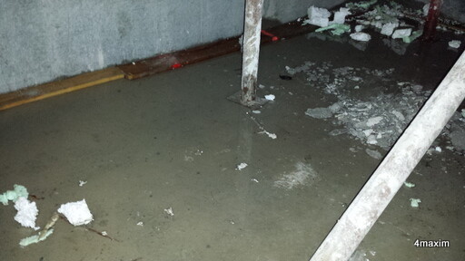

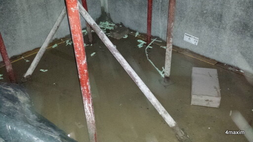

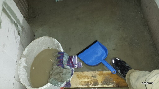

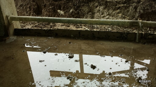

ᐅ Keller Rohbau nicht abgedeckt, Wasserschaden?

Keller-Rohbau mit Wasserlache, Stahlstützen und unfertigen Wänden
Feuchter Kellerboden mit Wasserpfütze, Betonwänden und Stützpfeiler
Feuchte Baugrube mit Wasser, Rohrleitung und Fundamentarbeiten im Rohbau
Baustelle mit feuchtem Beton, Handschuh und Schaufel.

ich würde an deiner Stelle versuchen das Loch oben mit ner Folie zuzumachen und diese mit Ziegeln (oder Nägel) festmachen (Ziegel sind ja vorhanden).
Eventuell gestaltest du die Abdeckung so, dass sie wie ein Satteldach (Kantholz in der Mitte anbringen) wirkt. Dann bildet sich kein Teich in der Mitte.
3 cm sind nicht kritisch, aber so kannst du verhindern, das es mehr wird! Wer weiß wie bis zum 07.01 das Wetter bei dir bleibt.
Hast du einen Kellereingang?
Dindin
30.12.13 08:23
Wir hatten ein sehr ähnliches Problem. Laut Bausachverständigem aber kein Problem, wenn das Wasser abgepumpt wird und sobald der Rohbau steht der Keller gut getrocknet wird (Bautrockner rein stellen). Wir mussten unseren Keller gleich mehrere Male trocken legen (ein Nasssauger war unbedingt nötig), und haben uns dann entschieden den Keller mit Baufolie abzudecken. Das abdecken hat prima funktioniert und selbst bei Starkregen hatten wir kein Wasser mehr im Keller.
schubert7906.01.14 12:45
Ich möchte kein Wasser im Keller und dann Temperaturen unter Null grad..... Und die Idee mit dem Bautrockner ist natürlich gut uns sinnvoll, aber kostet auch ne ganze Stange Geld (v.a. Stromkosten; rechne einfach mal selber die Heizleistung hoch..) Ist also alles lösbar, kostet halt nur...
