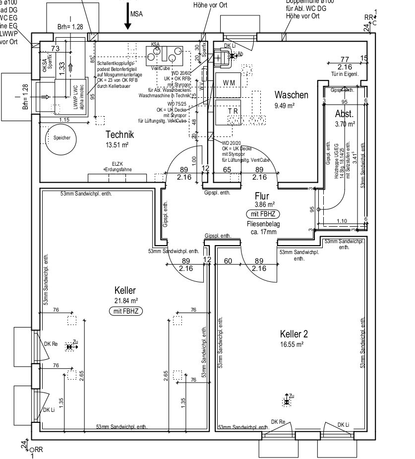

Hi zusammen,
zuerst mal vielen Dank für die vielen hilfreichen Infos! Ich bin (auch dank Eurer Hilfe) nun an dem Punkt, auf die zusätzliche Innendämmung im Keller zu verzichten. Für ein besseres Wohnraum-Klima (+ evtl. bessere Akustik) will ich lediglich den Hobbyraum 1 und evtl. den Kellerflur mit Rigips-Platten (oder Fermacell Platten) versehen. Frage wäre hier, ob ich diese Platten sogar einfach verkleben kann. Es sollte sich ja bei dem Fertigkeller um ziemlich gerade bzw. ebene Wände handeln. Dann könnte ich die Elektro-Unterputz Installation ab Werk vorbereiten lassen und die Platten direkt auf die Wände kleben und würde Platz sparen. Die grob 1cm Stärke für die Platten sollten für die Installation der Elektrik kein Problem darstellen oder?
Schon mal Danke vorab.
Subwkloofer27.12.19 19:45
Wir stehen vor einem ähnlichen Problem. Wir wollen zwar keine Fußbodenheizung im Keller haben, dennoch hat man uns seitens der Architektin mitgeteilt, dass laut aktueller Energieeinsparverordnung jeder Neubaukeller gedämmt werden muss.
Wie das Leben so spielt, dämmt scheinbar jeder GU anders.
Nr. 1 macht Perimeterdämmung 100mm rundherum. Plus 80mm unter der Sole.
Nr. 2 will eine Innendämmung 100mm um und unter den Kellerflur machen.
Nr. 3 schreibt lediglich etwas von Wanddämmung 5mm Bitumenplatten
Nr. 4 gibt 2-Fachen Bitumenanstrich als Dämmung an.
Das alles führt zu leichter Verwirrung. Meines Erachtens müsste die Energieeinsparverordnung doch seit 2016 klar regeln wie stark gedämmt werden muss. Erst recht wenn alle einen WU-Keller gießen von 30cm und gleicher Statik-/ Energieverbrauchsvorgabe.

Daran ist die Architektin Schuld, denn
- hier werden blind Angebote eingeholt, die offensichtlich nicht auf einem einheitlichen Leistungsverzeichnis basieren. Verschiedene Ausführungen sind nicht vergleichbar.
- um die Dämmstärken festzulegen muss ein (vorläufiger) Wärmeschutznachweis erstellt werden. Die konstruktive Ausführung legt die Architektin im LV fest, die Bauunternehmen geben darauf Angebote ab (oder stellen Rückfragen, schlagen günstigere Ausführungen vor). Das ist bestenfalls ein Dialog.
