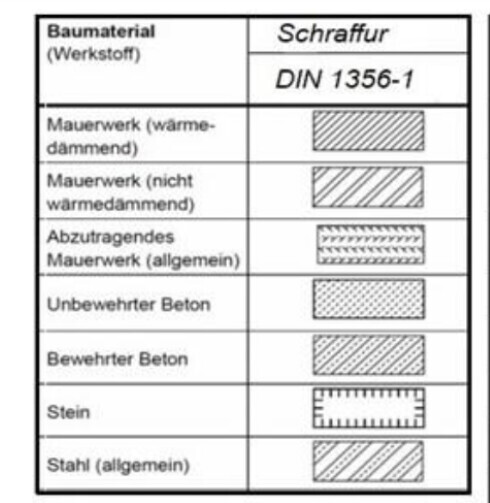

hanghaus2023 schrieb:
Im Plan vom Keller ist keine halbe WW dargestellt.
Sehe ich auch so ist alles Beton oder ?
hanghaus2023
28.01.24 13:16
Tabelle der Baumaterialien mit Schraffuren nach DIN 1356-1 (Mauerwerk, Beton, Stein, Stahl).
Ja. Ist als bewehrter Beton gezeichnet.
Im Schnitt allerdings die Wand bereits Mauerwerk.
Ist der Schnitt Vertragsbestandteil?
