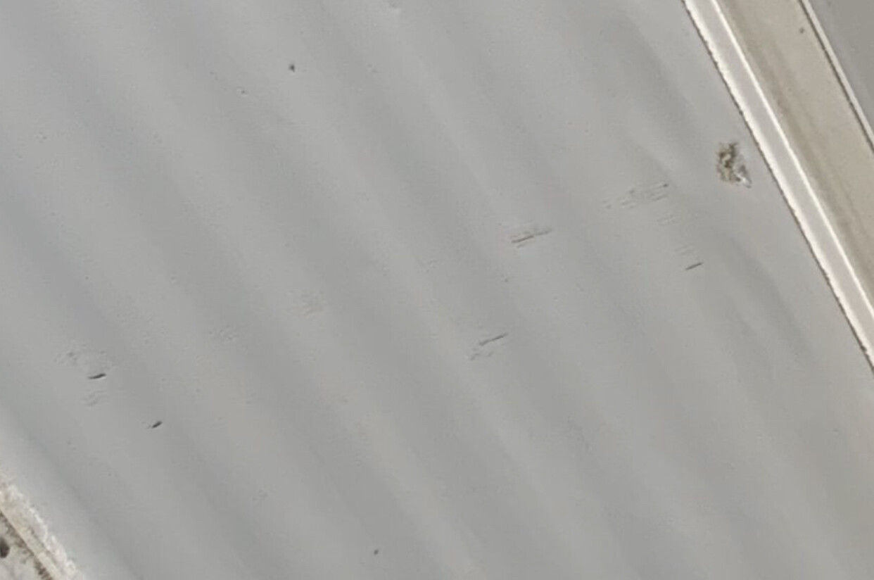

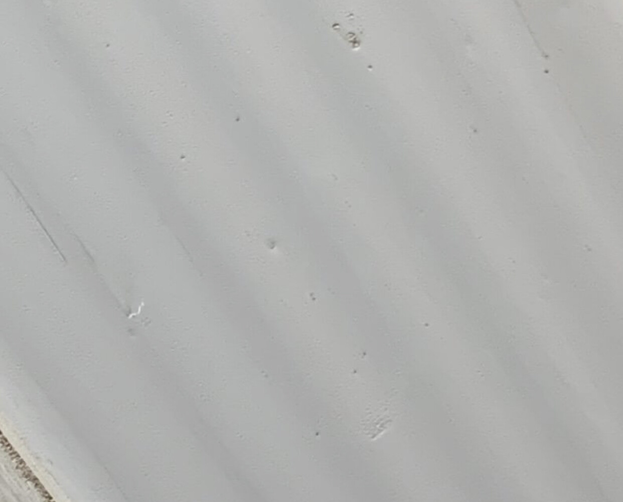

Koennen die schwarzen Kratzer nicht auch von falscher Bedienung herstammen oder Verunreinigungen sein?

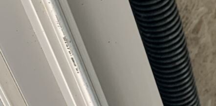

Ich sehe tatsächlich noch mehr:
das würde mir auch nicht gefallen. Das sind ganz klar Beschädigungen.
Das nächste mal bitte mit Maßstab fotografieren.
Allerdings macht immer der Ton die Musik. Und die Förmlichkeit der Rüge.
