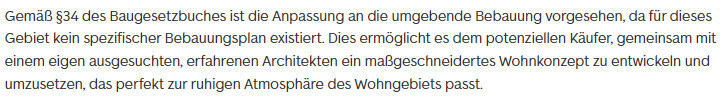

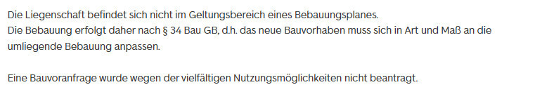

Und schau Dir einfach mal die Annoncen im Scout an. Da stehen dann gerne "nur" Geschwafel drin, weil mehr einfach keinen Sinn macht:
Hinweis: Liegenschaft außerhalb eines Bebauungsplans; Bau nach §34 BauGB, Anpassung an Umgebung.
Grundstück ca. 385 m², teilbar; Möglichkeit für zweites Einfamilienhaus im hinteren Bereich.
Immobilienanzeige: Baugrundstück nahe Bahnhofs Rumeln in ruhiger Einfamilienhausgegend, unbebaut.
Textblock zum Baugesetzbuch 34 mit Hinweis auf maßgeschneidertes Wohnkonzept.
