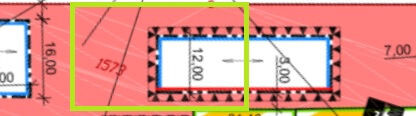

Endvermessen ist das Grundstück. Wenn das Baufeld durch alle Grundstücke gehen würde, dann hätten wir auch kein Problem damit, dann müßten wir ja nur das Mindestmaß an Abstandsflächen einhalten 🙂
Unser Baufeld teilen wir uns leider nur mit dem rechten Nachbarn. Sprich das Baufeld zieht sich ohne Kennzeichnung der Breite von ca der hälfte unseres Grundstücks bis ca 1/2 des Nachbargrundstücks. Die Tiefe ist mit 12 Metern beschrieben, zur Breite gibts keine Angabe.
Der grüne Rahmen im Bild kennzeichnet in etwa die Grundstücksgrenze.

Hallo Vega,
das kann man abgreifen, wenn kein konkretes Maß gegeben ist, dürfte aber ein glattes Metermaß sein. Ganz grob müssten das mind. ca. 18m sein - das sollte für ein bescheidenes Einfamilienhaus reichen.

Vega82 schrieb:Das sieht für mich danach aus, als würdest Du Dir das Baufeld (Rot) mit dem Nachbarn teilen; die Baugrenzen sind ja eingezeichnet. Grob geschätzt (einscannen verschiebt den Maßstab) gesamt ca. 40 m zu bebauende Breite; davon die Hälfte. Das bedeutet, Du hast ein ca.-Baufeld von 20.00 m zur Verfügung und kannst darauf - unter Wahrung der Abstandsflächen - ein Einfamilienhaus der Größe 14.00 m x 12.00 m errichten.
