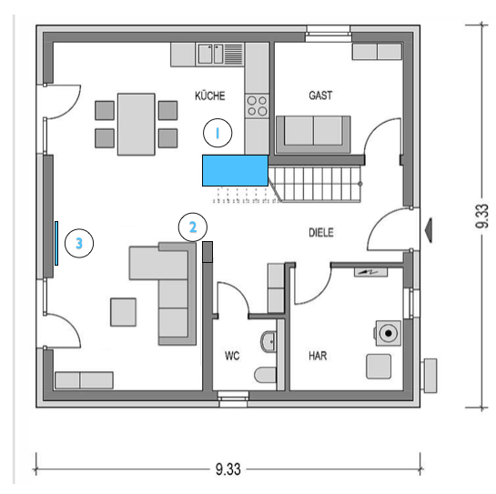

hampshire 26.11.2021 16:48
MoreChars schrieb:
Habe mal kurz in Paint zusammengebastelt, was ich meinte und wie ich deine Idee verstanden habe.
Ich habe mal in Keynote eine weitere Idee erstellt:
Grundriss eines Hauses mit Küche, Essbereich, Wohnzimmer, Gästezimmer, Diele, HAR, WC und Treppe.
1: Schaffe Platz unter der Treppe mit etwas mehr Arbeitsfläche. Diese ist aus der Küche ohne Kopfanstoßen gut zugänglich.
2. Berlängere das Mauerstückchen im ein paar Zentimeter und schiebe die Couch entsprechend nach oben. Der Durchgang muss so bleiben, dass niemand vor die Treppe rennt.
3. Den Fernseher kannst Du dann neben das Fenster hängen, ,it der verschobenen Couch sollte sich auch etwas schräg ganz gemütlich gucken lassen.
Betreffend das Heizungssystem:
Du planst ein sehr kompaktes Haus und möchtest kostenoptimiert vorgehen. Eine Fußbodenheizung hat gegenüber Heizkörpern den Vorteil, dass sie Dir mehr Platz im Haus lässt. Die Mehrkosten dürften heute nur noch sehr gering ausfallen (bei uns waren es 2001 im Reihenhaus auf 145qm noch 17.000DM). Du sparst allerdings auch Kosten im Betrieb, sodass die Fußbodenheizung vermutlich über die Jahre die günstigere Lösung sein wird.
Betreffend Licht:
Erkundige Dich was es kosten würde seitlich mehr Licht ins Wohnzimmer und in die Küche zu bekommen (Fenster). Licht ist gerade im Winter für viele Menschen direkt gesundheitsrelevant. Neben dem Licht bekommst Du auch mehr räumliche Großzügigkeit.
