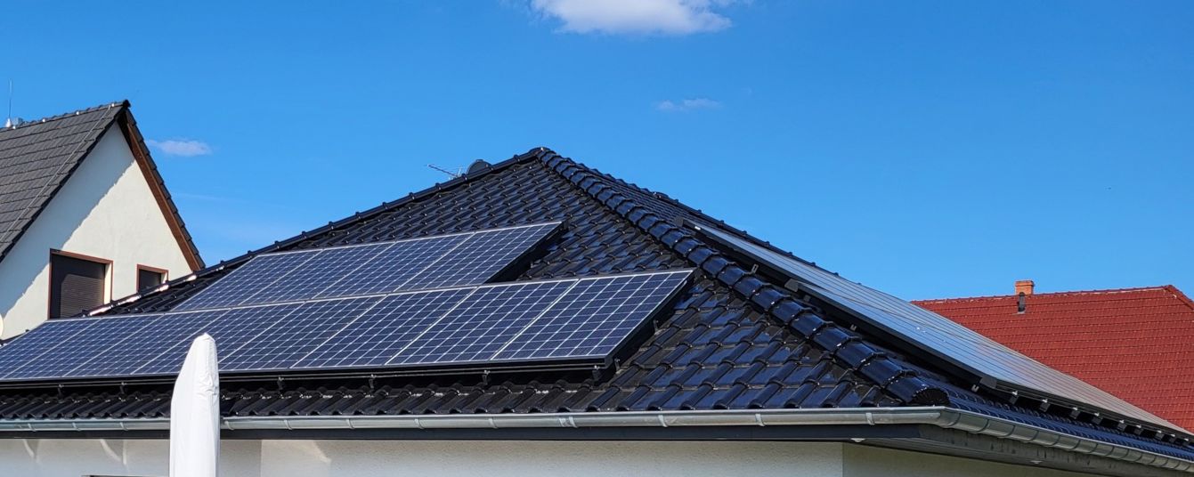

Hi,
Wir haben eine Kücheninsel mit eingelassener Abzugsvorrichtung, die nach draußen führt.
Nun möchte meine Frau gern, wieder einen Kamin im WZ haben.
Dieser würde ca. 50 cm neben den TV Bord stehen.
Nun das eigentliche Problem: da wir einen offenen Eingangs/Küchen/ Ess-Wohnzimmer Bereich mit ca. 60 m² haben, müssten
wir bestimmt wieder für ausreichende Frischluftzufuhr im Raum sorgen ? Da die Abzugsvorrichtung keine "Umluft" ist, müsste
ich bestimmt wieder solch "Abschaltvorrichtung" für die Abzugsvorrichtung vorsehen ? Oder wäre das bei der Raumgröße nicht notwendig ?
Die Größe dürfte egal sein. Ausreichende Frischluftzufuhr wird der Schorni immer fordern. Bestenfalls von außen - raumluftunabhängiger Kamin.
Würde ich zu 100% bejahen. Am Ende wird Dir der Schorni sagen, was er haben möchte. Das sollte Deine erste Amtshandlung sein. Ihn fragen.
Hab das Thema gerade erst vor sechs Wochen selbst hinter mir, Druckwächter war trotz Außenluftzufuhr bei raumluftunabhängigem Kamin zwingende Voraussetzung zur Abnahme. Hab nen Broko verbaut, der mit Funk arbeitet.

Habe ja auch noch das "Problemchen" mit den Abstandsregeln des Abzuges draußen...der würde im 15 Meter Radius liegen...das hieße, den Schornstein höher bauen zu müssen. Da die Nachbarfenster auf Höhe des Firstes liegen.
Mist. Da sind die aktuellen Regeln echt bescheuert bei neuen Schornsteinen. Ich hatte zum Glück noch Bestandsschutz, sonst hätte ich auch so ein hohes Monster setzen müssen.

ja, das schreckt mich auch noch etwas ab von diesem Projekt. Das sieht dann auf unserem Dach "bescheiden" aus. Zumal der Schornstein dann oberhalb der PV Anlage rauskommt...

Alternativ einen Gaskamin (da braucht es keinen großen Schornstein) oder Ethanol? Ja, ist nicht dasselbe wie ein "richtiges" Feuer.
