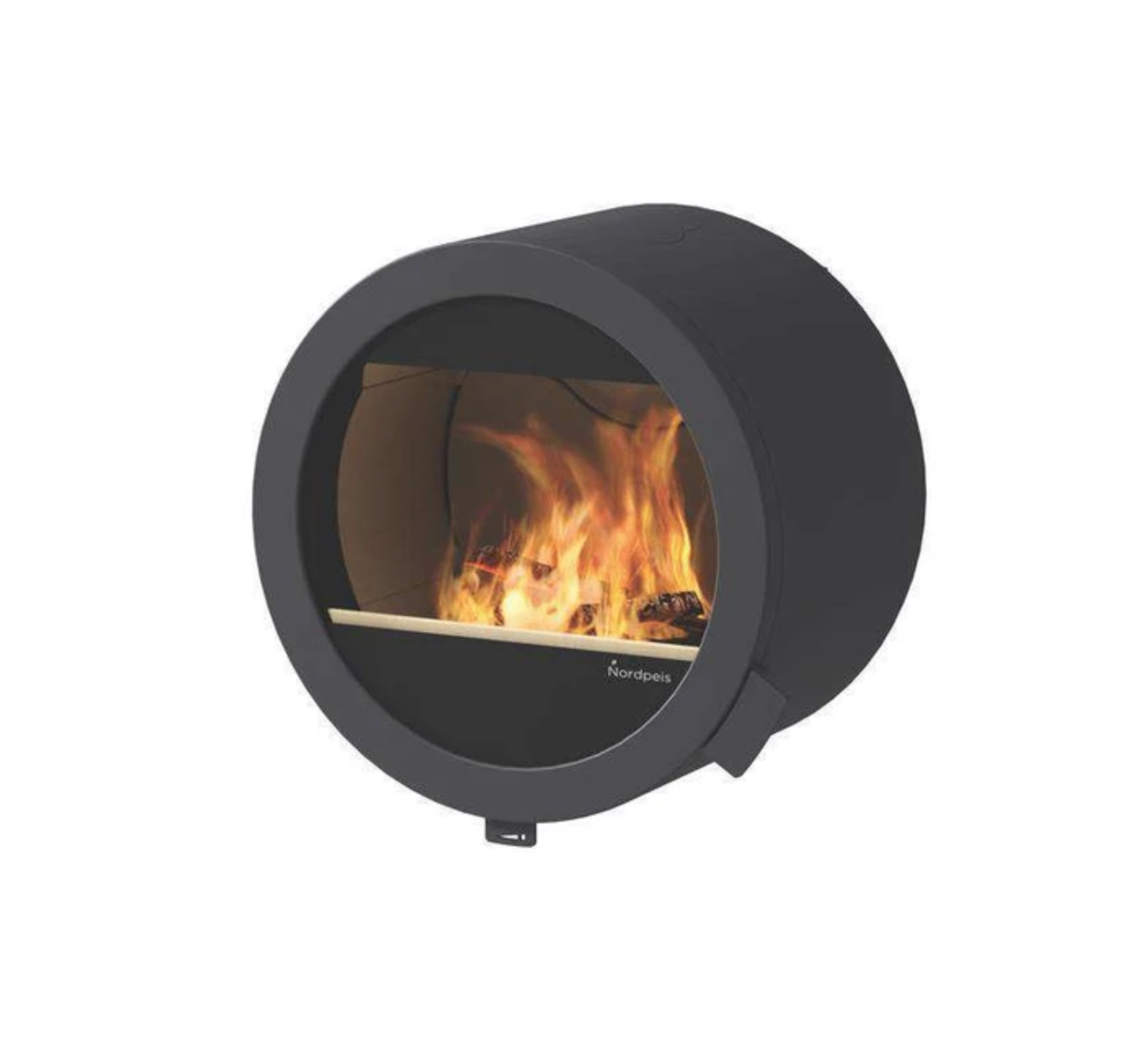

Wir nutzen unseren Nordpeis seit 3 Jahren. Im ersten Jahr hat alles (einigermaßen) gut funktioniert ... die letzten 2 Jahre brennt er schlecht und die Scheibe wird schnell schwarz.
Wenn das Holz den Unterschied macht (und seit 2 Jahren weniger trocken ist), staune ich, weil es für mich - am Holz - nicht zu bemerken ist. ... und ich habe mein Leben lang viel mit Holz zu tun. Unter Anderem stelle ich Holzmöbel her.
Aber wir schaffen uns jetzt vermutlich diesen Ofen an: Nordpeis ME Wall
Runder dunkler Kaminofen mit Glasfront, brennendes Feuer im Innenraum
... und dann sehen wir weiter, ob der - mit demselben Holz - auch so mies brennt.
hampshire
Wenn sich das Verhalten des Ofen ändert ist es naheliegend davon auszugehen, dass sich auch am Ofen etwas verändert hat.Ich würde die Zuluft checken und ob es eine besondere Vergütung für die Scheiben gab, die ggfs. erneuert werden könnten.
