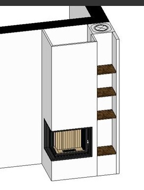

Tom1978 22.11.2021 09:36
Moinsen,
wir haben uns auch für einen Kamin entschieden und mit einem uns empfohlenen Ofenbaumeister gesprochen und uns geeinigt. Haben auch die Überhitzung des Raumes angesprochen, sowie die Kontrollierte-Wohnraumlüftung. Der Kamin ist sicherlich kleiner als Euer. Wir werden jedoch "nur" ein 30qm Wohnzimmer und eine halboffene Küche mit 15qm haben. Der Kamin wird mit Speichersteinen ausgelegt. Ich stelle noch das Angebot sowie das Bild des Kamins rein. Preis ist Netto. Brutto sind es 7.500 €.
Rechnungsbeleg mit Kamin/Heizung und Bauelementen; Gesamt 6299.45 EUR
3D-Modell eines modernen Wohnzimmers mit Kamin und integrierten Regalen.
