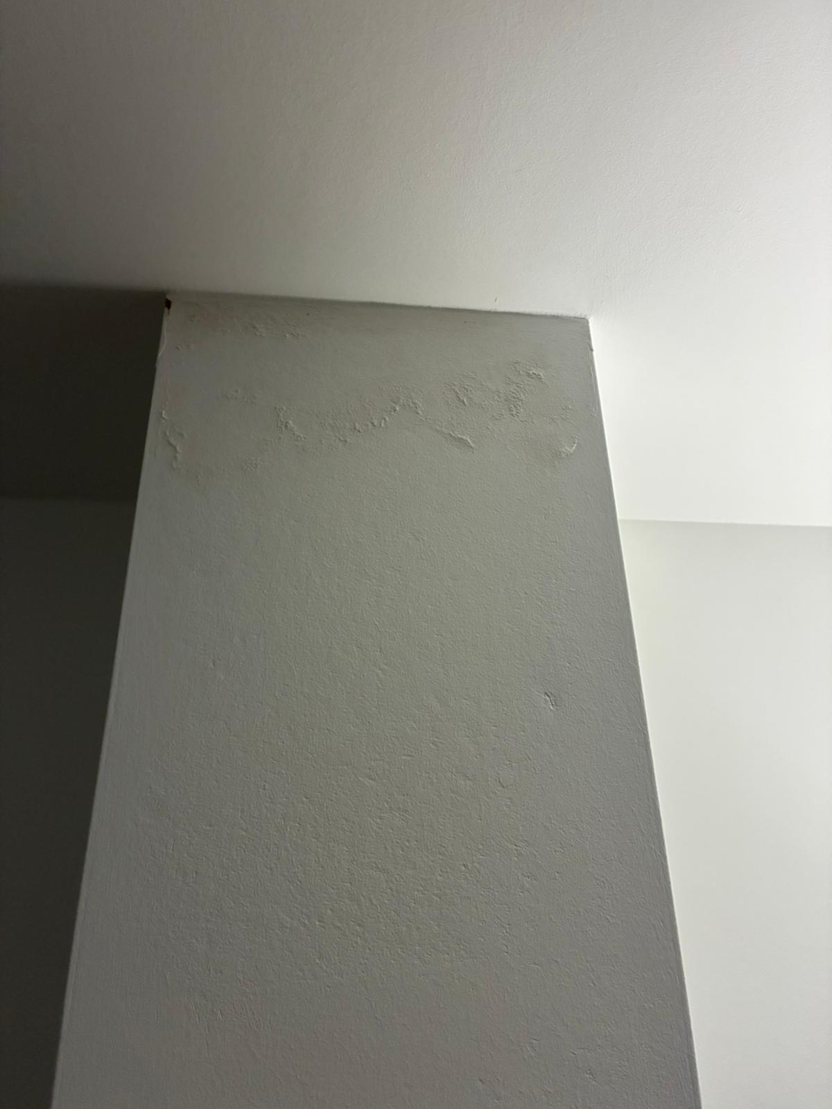

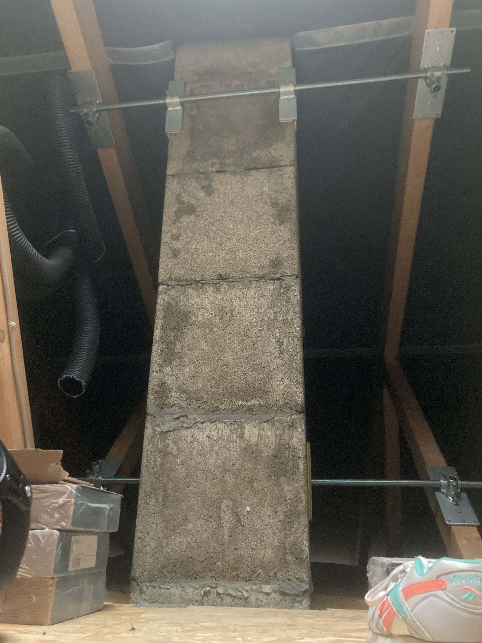

Bisher hat sich zu jeder kalten Jahreszeit, ca. ab Oktober, Wasser am Schornstein gebildet.
Das war von außen in dem Teil der durch den Dachboden verläuft zu sehen (Fotos) der helle Stein wurde von Tag zu Tag Dunkler bis richtige Wassertröpfchen zu erkennen waren.
Die Steine wurden immer dunkler und feuchter.
Als es dann Frühling wurde ging alles weg langsam.

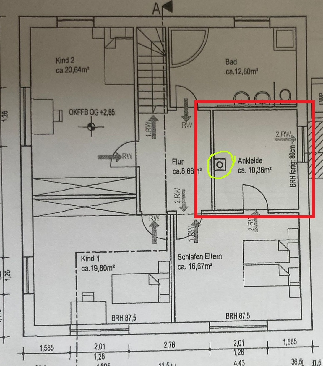

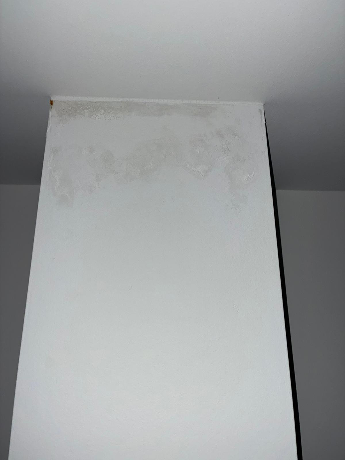

Diesen Winter haben wir wieder das Problem und nun scheint das Wasser auch eine Etage tiefer gewandert zu sein und in der verputzen Wand im Ankleidezimmer (siehe Foto. Roter Rand das Zimmer in Grün der Schornstein) zu immer größeren Flecken geführt. Ich vermute durch googeln dass mittlerweile Salzausblühungen zu sehen sind.

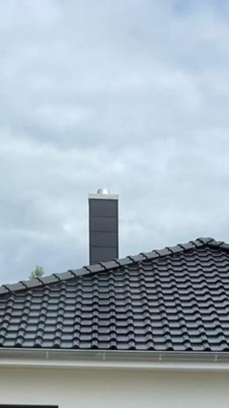

Mit dem abgedichteten Loch meinst Du vermutlich dasjenige, wo der nicht vorhandene Ofen sein Rohr in den Schornstein münden ließe (?)
Ein ungenutzter Kamin ist natürlich eine an geheizten Räumen entlang führende Röhre, die selbst nicht beheizt wird und somit kühler ist. Ist der Kamin oben verschlossen, dann gilt das nur für diese Röhre an sich. Ist sie nach oben offen, dann kommuniziert sie natürlich mit der Außenluft (und es gibt zusätzlich auch Regeneintrag). Aber auch "nur" Kondenswasser genügt, um die Wände des Schornsteins feucht zu machen. Wer ein Haus ohne Kamin bewohnt, sollte den Schornstein weglassen oder verschließen, sowie am besten auch den Schornsteinkopf abbauen, um diesen Abschluss nach innerhalb der Thermischen Hülle zu verlegen.

Wie kann man einen Kamin verschließen?
Ich traue mich durchaus auch selber zu auf das Dach zu steigen, um teure Handwerkerkosten zu sparen. =)
