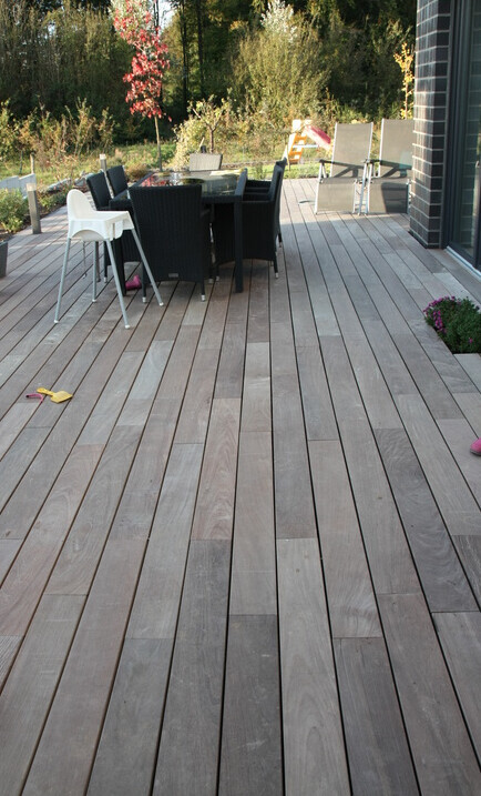

wir planen grade unseren Terrassenboden. Nun stellt sich uns die Frage, welches Material wir am Besten verbauen sollen. Ursprünglich hatten wir WPC geplant, haben uns dann etwas informiert und diese Variante wieder verworfen. Derzeit überlegen wir, ob wir Hartholzdielen (IPE) verbauen sollen. Hat jemand Erfahrungen - bestenfalls Langzeiterfahrungen - mit IPE? Wir wären dankbar für jede Information bzw. jeden Rat diesbezüglich.

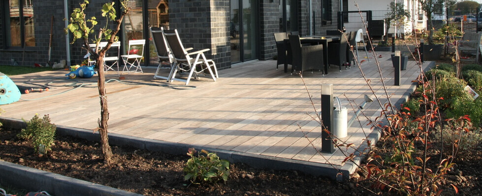

Tolles Holz mit toller Farbe. Brutal hart und haltbar. Annähernd splitterfrei. Muss aber auch geölt werden, um seine Farbe zu behalten. Bei der Verarbeitung ist gutes Werkzeug sinnvoll, vorbohren ebenfalls. Als Unterbau passt Bongossi dazu. Langzeiterfahrung kein. Terrasse hatte ich vor Hausverkauf nur 2 Sommer.

sieht toll aus! Gutes und passendes Werkzeug ist vorhanden.
Wenn man die Terrassendiele regelmäßig ölt, bleibt die Farbe bestehen oder vergraut das Holz nur langsamer?
Woran erkennt man bei Ipe eine gute Qualität? Die Preisspanne pro lfm ist relativ hoch. Zwischen 10-30Euro pro lfm.
Unsere Terrasse ist 10x4m. Ich wollte senkrecht zur Hauswand verlegen und 4m lange Dielen nehmen.
Die Farbe bleibt dann.

Ich habe meine seinerzeit vom Holzwurm Obersayn erworben. Lagen noch unter 10€ - waren aber auch Kurzdielen zur Endlosverlegung. Aber mehr als 12€ für mind. 20mm dick und 140mm breit brauchst Du nicht ausgeben.
