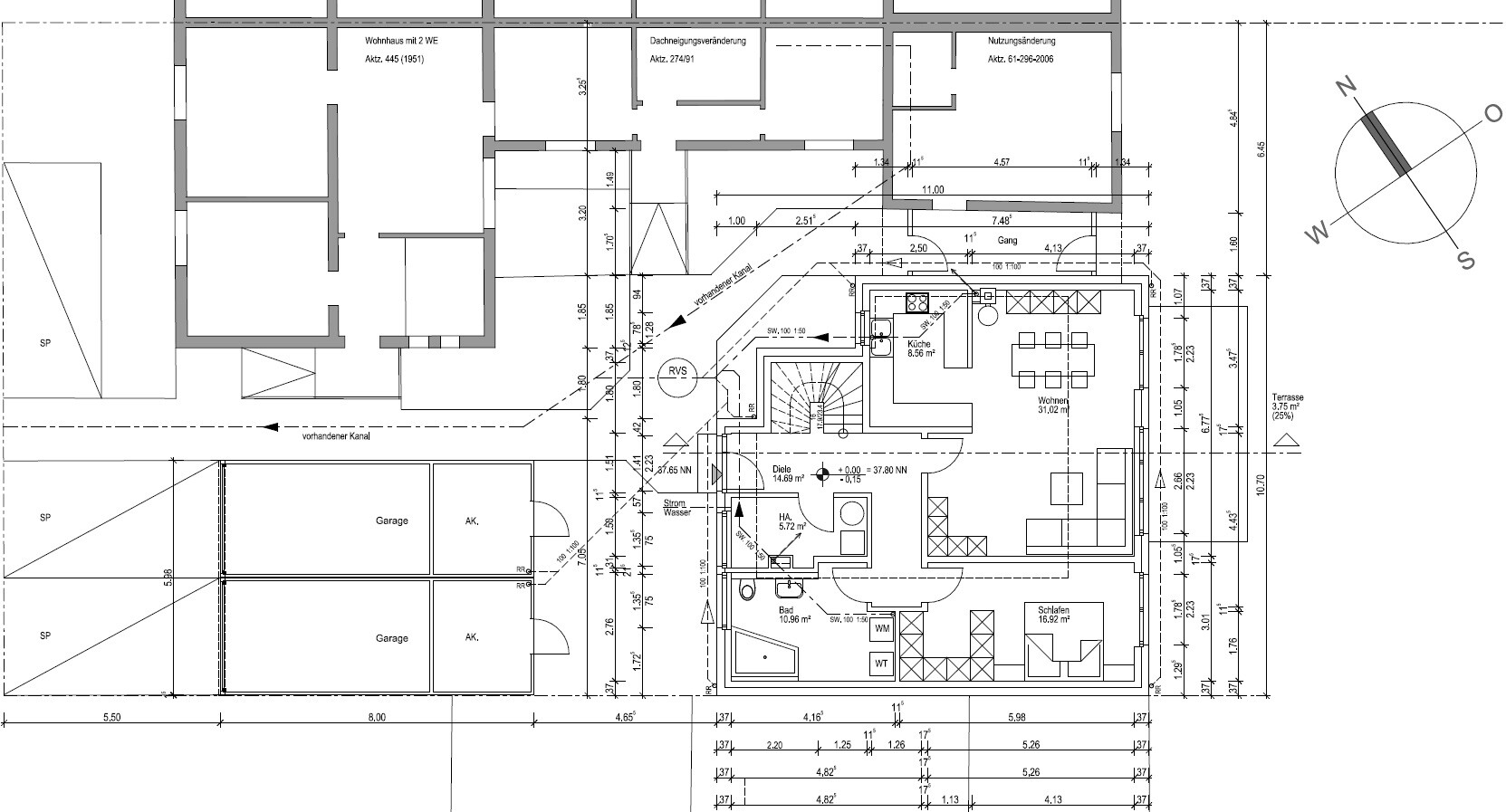

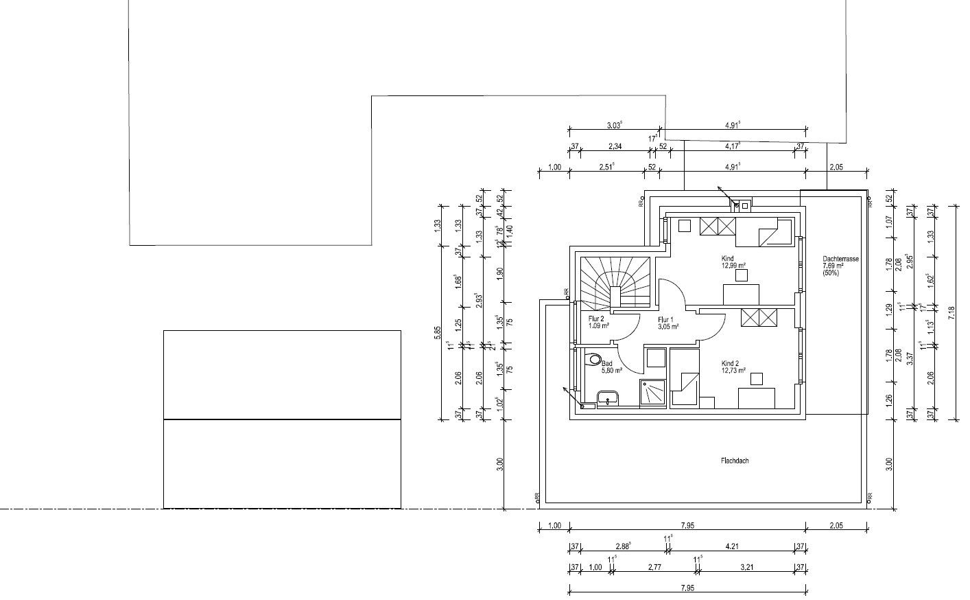

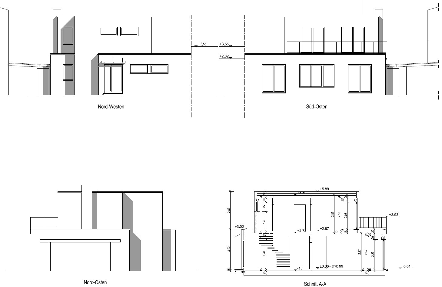

toxicmolotof
13.08.16 14:47
Da der Wunsch per PN kam, hier unseren Grundriss zu zeigen.... gesagt, getan.
Die notwendigen Türen sollten logisch sein, um die Räumliche Trennung von EG und OG zu schaffen.
Ich möchte darauf hinweisen, dass dies hier keine Erlaubnis ist, die Grundrisse "einfach so" zu verwenden. Für Anregungen können sie gerne verwendet werden. Sollte man mehr als nur Anregungen verwenden wollen, sollten wir drüber reden. Für Feedback bin ich natürlich offen.
