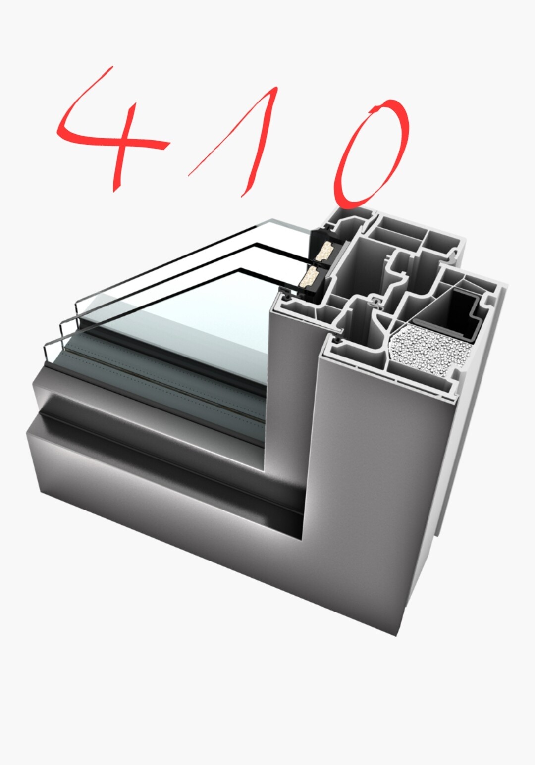

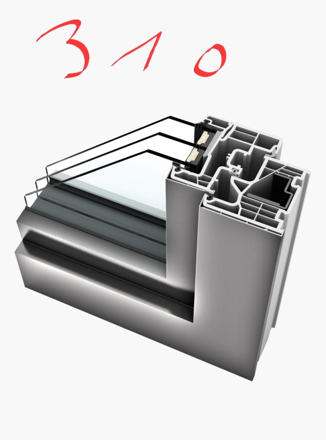

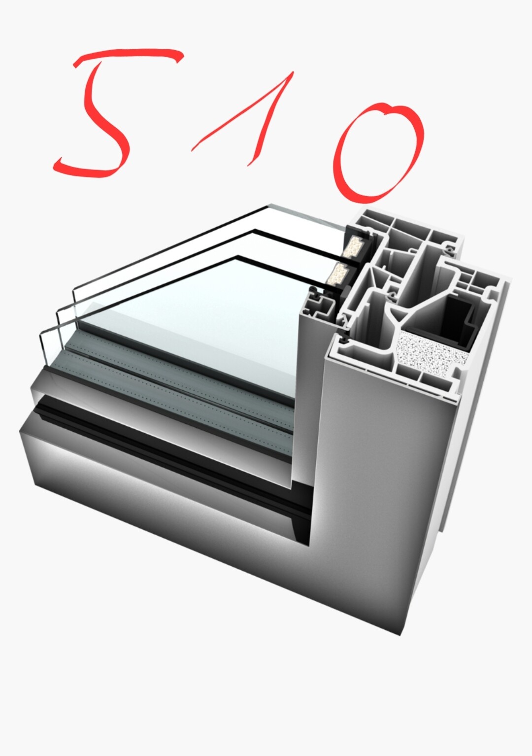

310/510 ist die Glasflächen bei gleicher Grundfläche größer...
Querschnitt eines Mehrkammer-Fensterrahmens mit Dreifach-Isolierglas
Querschnitt eines Fensterrahmens mit Mehrfachverglasung, Dichtungen; rote 410 oben.
