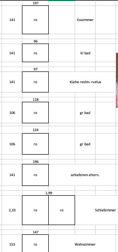

Schiebetüren EG jeweils: (2x 3190 x H: 2300 mm)
OG als BSP:
Grundriss eines Hauses mit Esszimmer, Küche rechts+velux, Bad, Schlafzimmer Eltern, Wohnzimmer.
nordanney

Neo11145 schrieb:
Ich habe mich zwar eingelesen, in die Fenstergeschichte - nur die Experten sitzen hier
LOL.
Viel zu teuer für diese Fenster (ich lasse gerade auch rd. 20 Fenster + HSK Tür + Aluminium-Haustür einbauen für T€ 27 ==> Salamander, aber mit MD statt AD)
Neo11145 schrieb:
Energiesparglas; 4-14-4-14-4=40mm Ug=0,6
Günstigste Glasvariante.

Ich habe die Fensterfabrik zwar schon mehrere Jahre nicht mehr, möchte aber dennoch meinen, sogar für alles in Aluminium wäre der Preis noch recht fett - und das auch noch in AD, uiui.

Na Klasse. Wir hatten WIRKLICH ein gutes Gefühl bei dem Fensterbauer. Aber da versucht jemand wohl Schrott zu verkaufen. Naja oder wirklich was zu krassen Preisen. Preis-Leistung stimmt dann leider nicht.
In Beitrag #3 wird 6-14-6-14-6 = 46 mm erwähnt.
Neo11145
22.05.21 08:35
mehr mm ist wahrscheinlich besser. Die meisten 26 Fenster haben aber die 40mm.
