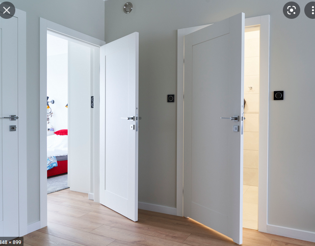

Wir werden uns die Türe von Inter Door holen. Ist ein polnischer Hersteller der gehobenen Klasse. Wichtig war uns das die Tür bündig mit der Zarge ist und ein Magnetverschluss hat. Hier mal ein Beispiel (siehe Bild).

Hallo Tom,
sicherlich können viele Deutsche Hersteller nicht mit dem Preis-Leistungs-Verhältnis in Polen mithalten. Also wenn man sich nicht an den langen Transport wegen stört bzw. die Garten und Türen aufgrund der Lieferzeiten oder Liefergebühren wieder teuer werden ist das bestimmt eine gute Wahl.
Bei stumpf einschlagenden Türen gibt es zwei Dinge zu berücksichtigen die Montage ist aufwendiger da man jeden Millimeter später sieht somit muss man diese Türen auch regelmäßig nachstellen. Der Schallschutz ist aufgrund der stumpfen Tür auch etwas schwieriger langfristig zu gewährleisten.
Perfekt eingebaut und regelmäßig gewartet hat man dann aber einen echten Eyecatcher aufgrund der umlaufenden Schattenfuge.
LG und viel Spaß mit den Türen und Zargen.

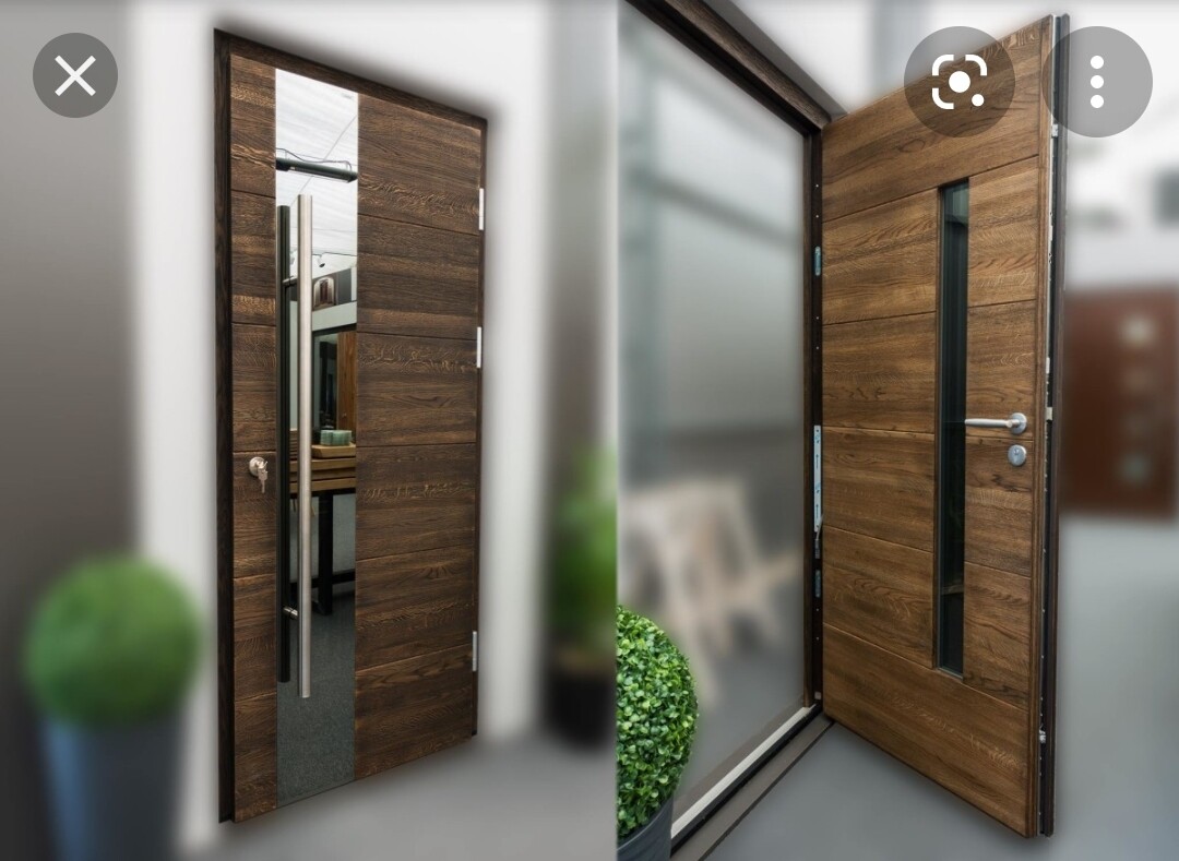

Vielen Dank für die Aufklärung. Montage und Lieferung erfolgt durch den Verkäufer. Ist ein größeres Unternehmen, das auch mind. eine Verkaufsfiliale in Deutschland hat. Wir haben auch die Türen des Lieferanten unseren BU bemustert. Die Auswahl war recht klein und die die uns gefallen haben, haben 1.000 € Aufschlag / je Tür gekostet.
Kosten betragen ca. 400 € je Tür inkl. Montage und Lieferung. Davor kommt der Chef und vermisst die vor der Bestellung. Dazu werden wir auch diese Eingangstüren holen. Kosten liegen bei ca. 5.000 €.
