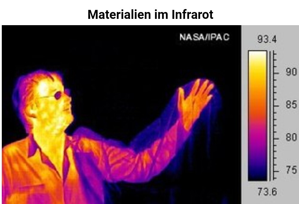

hampshire schrieb:
alles was zum Fenster rausgeht ist weg, die halten die Infrarotstrahlung nicht auf
Wie funktionieren dann Treibhäuser? (Fünfteswort)
hampshire15.05.21 07:47
Infrarot kommt durch das Glas rein und erwärmt die Materialien darin. Die Wärmeabstrahlung im Treibhaus erwärmt die Luft. Die warme Luft kann wegen des Glases schlecht raus. Die Verdunstung über die Pflanzen erzeugt Luftfeuchtigkeit. Dann hast Du Treibhausklima. TreibhausWäre die Wärmequelle im Treibhaus, ginge alles raus.
Tolentino15.05.21 08:25
Ich wage es kaum zu widersprechen, aber mit Verlaub, das habe ich etwas anders gelernt:
Kurzwellige Sonnenstrahlung (UV) kann durchs Glas durch - langwellige Infrarotstrahlung die durch die Materialien im Inneren reflektiert werden viel schlechter (die Wärme Luft natürlich noch schlechter).
Siehe Brillengläser...

Kein Widerspruch. Das Prinzip der Infrarotheizung basiert darauf Materialien zu erwärmen und nicht Luft. Glas ist ein schlechter Wärmespeicher. Daher ist es nicht sinnvoll eine Infrarotheizung gegenüber eines Fensters aufzuhängen. Dein Wärmebild zeigt, dass sie Brillengläser keine Wärme gespeichert haben.
Die Sonne ist verfügt über ein sehr breites Strahlungsspektrum inkl. UV und Infrarot. UV spürst Du als Sonnenbrand auf der Haut, Infrarot als Wärme. Schon mal durch ein Fenster die Sonne gespürt? Fenster kalt, Haut warm. Strahlung geht durch.
