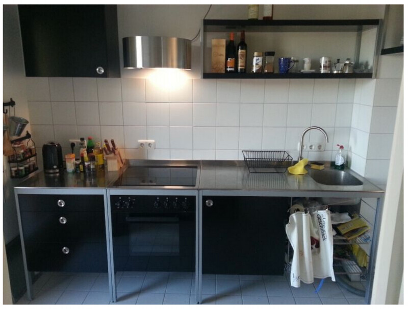

Bei so dickem Holz braucht man natürlich richtig fette Schrauben. Letztendlich haben die Udden Dinger sowieso keinen Wandanschluss sondern dafür die angeschraubte Blechleiste. Was stört da, wenn sich das Holz etwas verzieht.
spongebob_6346
28.09.15 20:35
Hallo! Vielen Dank für eure Antworten!
Ikea-Experte:
An ein Kantholz hatte ich auch gedacht (nicht an ein eventuelles Verziehen, in meinem Jugendlichen Leichtsinn dachte ich das wäre im perfekten rechten Winkel und würde auch so bleiben), aber wenn ich das mit fetten Schrauben an die Wand zwingen muss, kann ich Udden ja gar nicht von vorn dran stellen?
Wolf2000
Das Mit der Nut finde ich ne super Idee.
Du meinst das könnte so funktionieren dass die Arbeitsplatte auf der Arbeitsplatte von Udden aufliegt und die niedrige Abschlussleiste von Udden da drin verschwindet?
Dann müsste die Platte aber ganz schön dick sein, oder?
Wie könnte Mann vermeiden dass sich eine Ecke bildet in der sich Dreck sammelt? Eine "normale" Küchenabschlussleiste?
Silikon? -> hält das auf dem Stahl?
So sieht die gebrauchte aus:
Kompakte Küche mit Cerankochfeld, Backofen, Spüle, Geschirrkorb und schwarzen Unterschränken.
Mein Wasseranschluss ist allerdings ca 1m von der wand weg. Also da wo jetzt der Ablauf ist.
Für das Loch gibts evtl eine Art Deckel aus Metall zum darauf schrauben?
I
IKEA-Experte
28.09.15 20:48
Udden hat hinten nicht so einen dünnen Blechfalz, wie man es von Auflagespülen kennt.
spongebob_6346
28.09.15 21:47
Hallo!
Ich verstehe nicht was du damit meinst:
UDDEN hat hinten nicht so einen dünnen Blechfalz, wie man es von Auflagespülen kennt.
I
IKEA-Experte
28.09.15 21:54
Vielleicht habe ich das mit der Nut nicht richtig verstanden. Wenn das Blech hinten so 4 cm hoch und ein Zentimeter dick ist, dann muss es eine breite und sehr tiefe in Nut in einer richtig dicken Platte sein, um diese aufstecken zu können.
wolf2000
29.09.15 08:52
Ich hatte mit dem Nutvorschlag eigentlich nicht daran gedacht, das hintere Blech vollkommen zu verdecken. Die Nut vielleicht 1 cm tief, so dass das Blech als hinterer Abschluss der Arbeitsplatte erhalten bleibt.
Leider kenne ich das Udden-System nicht wirklich, sondern nur von den Bildern. Wie ich jetzt gesehen habe, ist das Blech ja angeschraubt. Also könnte man auch dieses Blech abnehmen und eine Plattenstreifen mit Winkeln anmontieren, so dass dieser Streifen ein wenig auf der Arbeitsplatte aufliegt. Ausfugen mit Silikon wird meines Wissens durch das Edelstahl keine Aussicht auf dauerhaften Erfolg haben. Es gibt aber diverse Dichtungsbänder oder Dichtlippen aus Silikon, die man da verwenden könnte.
