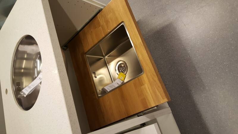

Beim Ikea Spülen-Unterbau wird bei Holz etwas anders verfahren als beim Video von IKEA-Experte.
Der Ausschnitt ist größer als das Innenmaß der Spüle. Von unten werden ca 3 cm frei gefräst.
Dadurch ergibt sich immer eine waagrecht Kante, wo sich das Wasser natürlich optimal in die Kehle schmiegt und kaum abtrocknet. Das finde ich nicht so gelungen.
