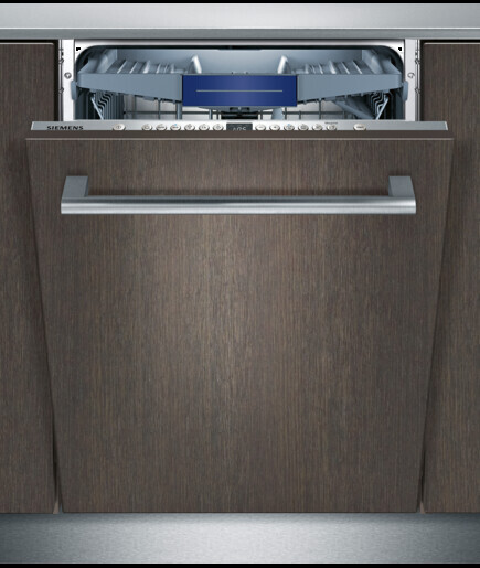

Bzgl. Geschirrspüler habe ich noch ein bisschen auf der Siemenshomepage recherchiert (vielleicht ja für die Nachwelt interessant).
Folgende drei Geschirrspüler sind XXL mit Varioscharnier:
Für diesen habe ich mich nun entschieden:
SX758X06TE
Unterbau-Geschirrspüler mit geöffnetem Oberkorb und sichtbarem Innenraum.
  • Energieeffizienzklasse: A+++
  • Energieverbrauch 237 kWh/Jahr auf der Grundlage von 280 Standardreinigungszyklen bei Kaltwasserbefüllung und dem Verbrauch der Betriebsarten mit geringer Leistungsaufnahme. Der tatsächliche Energieverbrauch hängt von der Art der Nutzung des Geräts ab
  • Wasserverbrauch 2660 Liter/Jahr, auf der Grundlage von 280 Standardreinigungszyklen. Der tatsächliche Wasserverbrauch hängt von der Art der Nutzung des Geräts ab
  • Energieverbrauch im Programm Eco 50 °C: 0,83 kWh
  • Leistungsaufnahme ausgeschaltet / nicht ausgeschaltet: 0,5 W / 0,5 W
  • Wasserverbrauch im Programm Eco 50 °C: 9,5 l
  • Energieverbrauch bei Warmwasseranschluss im Programm Eco 50 °C: 0,60 kWh
  • Wasserverbrauch im Programm Auto 45-65°C: ab 7 l, je nach Verschmutzung
  • Die Angaben im Datenblatt beziehen sich auf das Programm Eco 50 °C. Dieses Programm ist zur Reinigung normal verschmutzten Geschirrs geeignet und in Bezug auf den kombinierten Energie- und Wasserverbrauch am effizientesten
  • Programmdauer im Programm Eco 50 °C: 195 min
  • Trocknungseffizienzklasse: A auf einer Skala von G (geringste Effizienz) bis A (höchste Effizienz)
  • Geräusch: 42 dB(A) re 1 pW
  • Geräusch im Silence-Programm: 40 dB(A) re 1 pW
  • Fassungsvermögen: 14 Maßgedecke
  • Dauer des nicht ausgeschalteten Zustands: 0 min

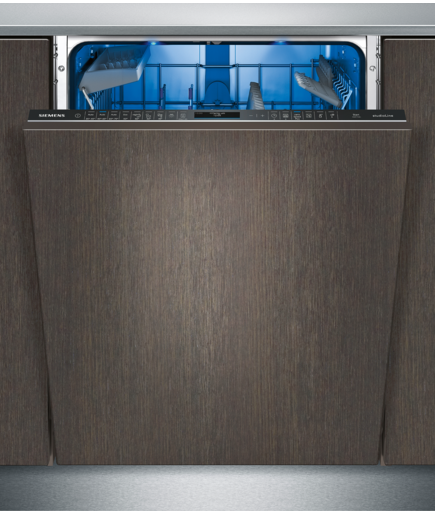

SX878D04PE
Integrierter Geschirrspüler hinter Holzfront, Tür offen, blaues Innenlicht, Geschirr sichtbar
  • Fassungsvermögen: 13 Maßgedecke
  • Energieverbrauch 234 kWh/Jahr auf der Grundlage von 280 Standardreinigungszyklen bei Kaltwasserbefüllung und dem Verbrauch der Betriebsarten mit geringer Leistungsaufnahme. Der tatsächliche Energieverbrauch hängt von der Art der Nutzung des Geräts ab
  • Energieverbrauch im Programm Eco 50 °C: 0,82 kWh
  • Geräusch im Nachtprogramm: 40 dB(A) re 1 pW
  • Vollintegrierbar

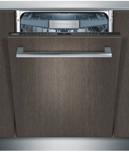

SX736X03ME
Unterbau-Geschirrspüler hinter dunkler Holzfront, offener Oberkorb; Siemens-Logo sichtbar.
  • Energieverbrauch 266 kWh/Jahr auf der Grundlage von 280 Standardreinigungszyklen bei Kaltwasserbefüllung und dem Verbrauch der Betriebsarten mit geringer Leistungsaufnahme. Der tatsächliche Energieverbrauch hängt von der Art der Nutzung des Geräts ab
  • Energieverbrauch im Programm Eco 50 °C: 0,93 kWh
  • Leistungsaufnahme ausgeschaltet / nicht ausgeschaltet: 0,1 W / 0,1 W
  • Energieverbrauch bei Warmwasseranschluss im Programm Eco 50 °C: 0,70 kWh
  • Programmdauer im Programm Eco 50 °C: 210 min
  • Geräusch: 44 dB(A) re 1 pW
  • Geräusch im Silence-Programm: nicht vorhanden(A) re 1 pW
