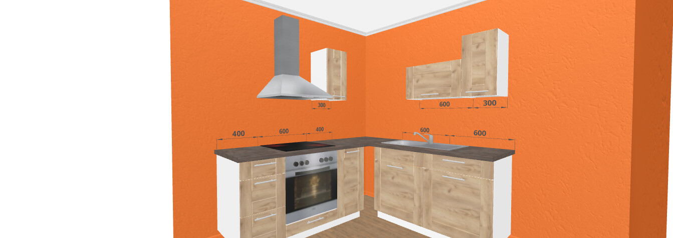

Da bleibe dann nur noch das Problem wie ich die
längere Arbeitsplatte in der toten Ecke an der Wand
befestige. Mit 2 Winkel oder wie?
Das ist dann die rechts auf dem Plan.
Vorschläge?
L-Küche mit orangefarbenen Wänden, Holzoptik-Schränken, Herd, Ofen, Dunstabzug, Spüle.
kbt09 11.05.2018 06:58
Einige berichteten, dass sie in die Ecke einfach einen 60cm breiten Korpus gestellt haben. Der hält die Arbeitsplatte sehr gut und dienst auch gleich als Befestigungshilfe für die Eckblenden. Muss halt entsprechend ausgerichtet werden.

Knallkörper 17.05.2018 11:52
Ich habe in meiner G-Küche 3 tote Ecken. Dort habe ich 20er Unterschränke eingebaut.
Du könntest dort, wo der Geschirrspüler später steht, eine Arbeitsplatte als Seitenblende nehmen. Dann hängt die Arbeitsplatte nicht in der Luft und außerdem kannst du später den Geschirrspüler vernünftig befestigen. Die Geschirrspüler-Front kannst du übergangsweise mit doppelseitigem Klebeband fixieren, dazu einfach 3 Stücken Dachatte (oben, links, rechts) an Korpus / Arbeitsplatte schrauben.
