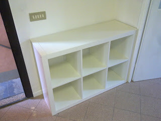

die meisten Fotos, die man vom Innenleben dieser Regale bekommt, sind noch Expedit und noch nicht Kallax.
Das Bild zeigt das ganz schön (aber es gibt auch Leute, die aus diesen Regalen Hamsterkäfighalterungen bauen und dann Belüftungsöffnungen in die Flächen schneiden).
Weisse Kubus-Regal-Einheit mit offenen Fächern am Flur neben Tür
Im Link sieht man ganz gut die Rahmenkonstruktion aus Spanstreifen, die so ähnlich auch bei Kallax vorhanden ist (s. auch Kommentare in obigem Link).
Wenn Du jetzt die Bodenauflagen so positionierst, dass die Bohrungen in den Spanrahmen gehen, müsste es klappen - allerdings wären die Bohrungen dann ziemlich nah an den Kanten und die Auflagestifte dann gut zu sehen. Wie breit der Rahmen ist, ist die andere Frage ...

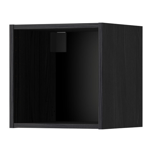

Oder du baust dir was Stabiles aus vier plus Deckseite.
Dunkler Wand- oder Hängeschrank mit offener Tür, leerem Innenraum
Falls es euch dann offen nicht mehr gefällt oder die Schuhe zu sehr riechen, könnt ihr einfach Türen dranmachen.

Wenn du die Schrankdecke umdrehst, zeigt die Nut für die Rückwand nach oben. Eine Deckseite brauchst du auf jeden Fall oben, wenn du eine durchgehende Oberseite haben möchtest. Wenn du noch an die Seiten welche montierst, hast du auf jeden Fall eine einheitliche Oberfläche. Ob TYNGSRYD oder eine andere würde ich nach Augenschein entscheiden. Passende Umleimer gibt es nicht, aber schriebst, eine Seite zeige zur Wand. Auf alle verdeckten Seiten kannst du beinahe eine beliebigen Umleimer aufbringen.

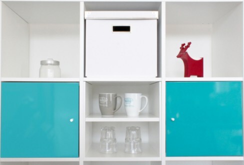

dieser Tipp von IKEA-Experte:
Regal mit hellblauen Türen, offenen Fächern und Gläsern in der Mitte.
ist doch toll, jedoch der preis ist ne Unverschämtheit.
dies kannst du jedoch ganz leicht mit niedrigen kosten selbst herstellen.
nimm einfach jeweils längere metod Utrusta regalböden.
diese sägst du links und rechts ab, die abgesägten teile nimmst du rechts und links als träger, jeweils mit 2 Holzschrauben verbunden, (oder die beim regalboden mitgelieferten nupsis verwenden und dafür die löcher bohren) fertig.
kosten...
noch keine 4 Euro pro Regal.
